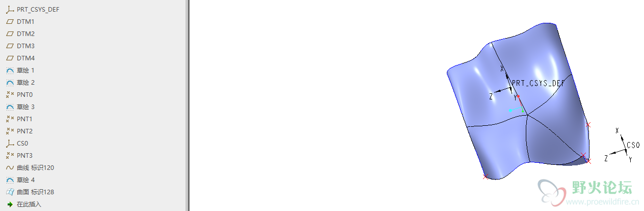

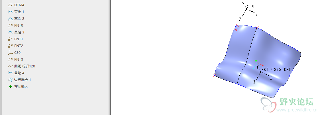

3.PNG 这个是我画的效果和源文件的不一样,求教

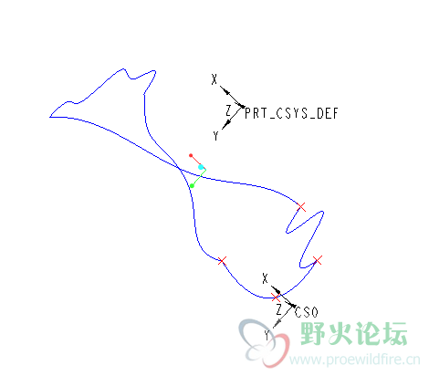

草绘线条
草绘线条

看线决定你的面

问题是源文件上没有中间那几条线和中间点

这个是N侧曲面成型的面,不过这个功能用的少,我也是之前自己做练习的时候用过这个功能

proe5.0的在这个地方,creo的是从菜单管理器进去,不过隐藏的很深,中间的线是自动生成的,你可以百度看一下这个功能的操作过程和结果

终于找到了。CRE05.0里面第一步是在右上角搜索栏里搜索“继承”——曲面——新建——高级——边界——N侧曲面
