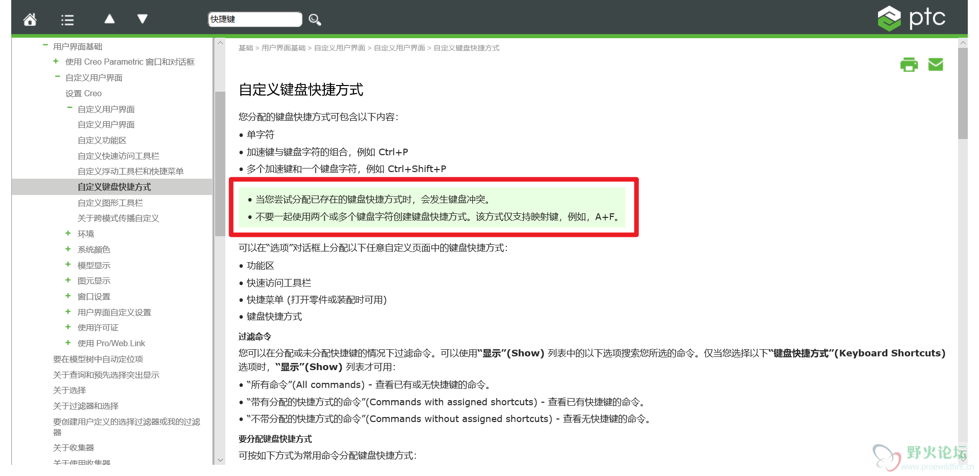

 楼主| 发表于 2020-5-12 21:26 | 显示全部楼层
liulin_ch 发表于 2020-5-12 19:28
好像默认不支持双字母但可以和SHIFT CTRL组合,不知道配置文件里能不能改双字母
对.... 我就是试过了才说的,快捷键的配置内容在这个creo_parametric_customization.ui文件里面我用记事本打开是乱码,但我觉得即使我有办法正常打开也不行,因为我在提问之前把creo官方给的帮助文档里关于设置快捷操作的部分都读了一遍。
