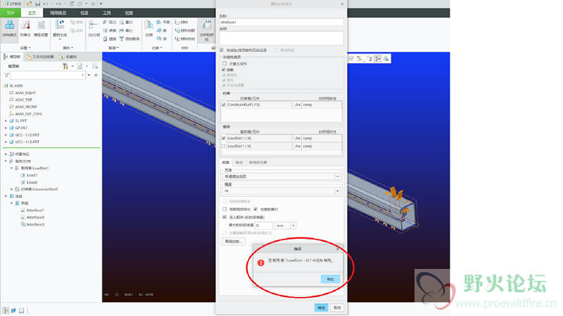

明明有载荷,为何认为没载荷?大神有空帮忙看看.

发表于 2020-5-11 18:09 | 显示全部楼层
加了某一个载荷,但是没给参数。
你打开SL.PRT检查下就明白了。

 楼主| 发表于 2020-5-11 18:40 | 显示全部楼层
谢谢回复,在组件中加载还要在零件中再加一次?其他类型的载荷好像不用

发表于 2020-5-12 08:59 | 显示全部楼层
你模型里重复加载了。其中零件里的载荷没有数值。删除就好了。

 楼主| 发表于 2020-5-12 09:44 | 显示全部楼层
谢谢指教,确实在零件中重复加载了.
但是不是我加的,是程序加的,且在组件环境中删不了,在零件中可删.
找到原因,应该在加载前指定界面.
