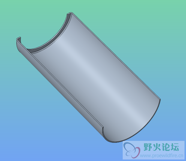

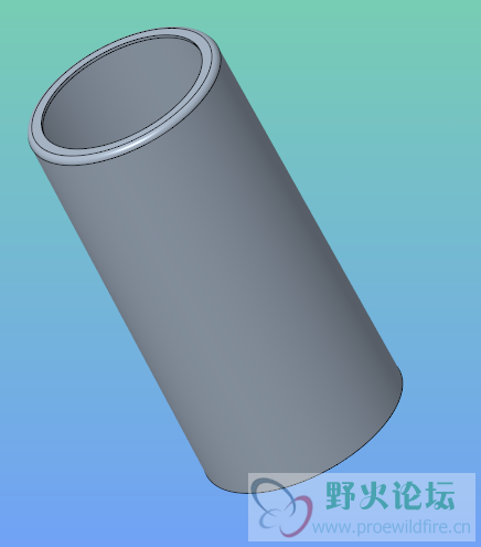

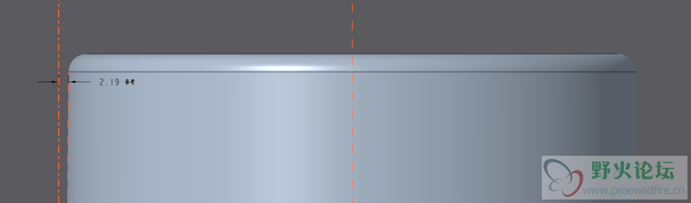

高度255毫米,直径130毫米,壁厚1.5,材料暂定PC,是一个半透明灯罩,现在给的0.5度拔模,会不会太小了?落差值现在有2.2毫米,这个应该得用推板把产品从模具里推出吧,恳请专业人士帮忙看下,谢谢!另外有没有什么公式计算拔模,比如高度转换成角度? Image 1.png Image 2.png Image 3.png

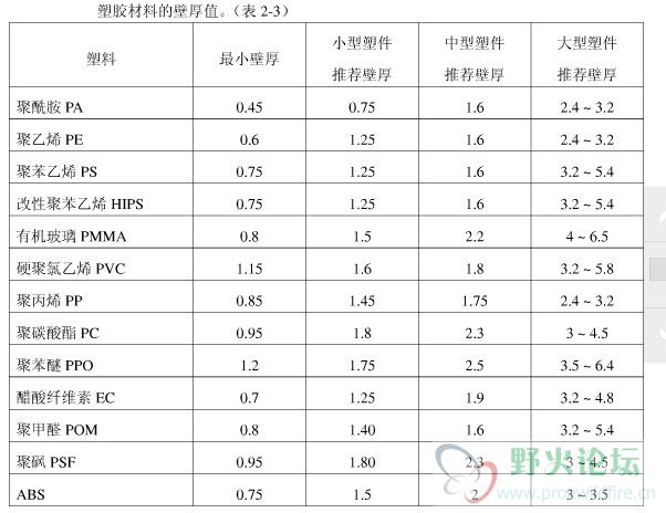

斜度肯定够了,就是壁厚有点薄

内外斜度方向一致就可以做到壁厚均匀的啊
这么大的件建议壁厚做到2mm,太薄了料可能会打不满。

非常感谢大佬解答,还提供了工具,真是太谢谢了!计算工具里面的角度(0.3)是按照最小值进行计算的吗?拿我这个产品举个例子,是不是做到0.3度就可以了?

非常感谢你的建议,壁厚会重新调整!

0.5度拔模角度肯定是小了应该1.5度要的

个人感觉25厘米拔0.5度够呛。建议问一下模具加工中心
