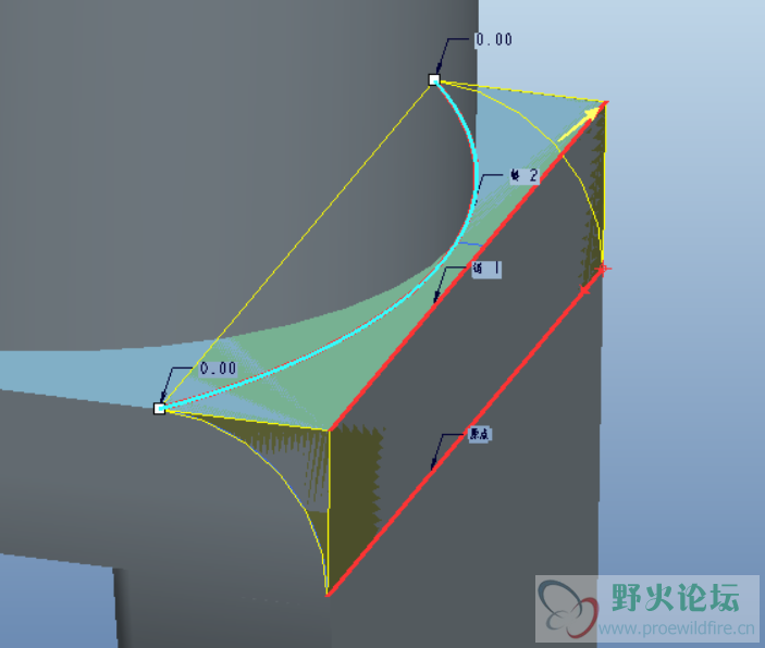

如图。怎么弄都无法通过唯一一条曲线的轨迹成型,一直是削掉整个一块。怎么破解?还是说不能用可变截面?

发表于 2020-5-10 20:56 | 显示全部楼层
大概猜测下,应该是你画扫描轨迹的时候,尺寸标的有问题,你换种方式约束下再试试。

发表于 2020-5-11 08:05 | 显示全部楼层
你先切掉,再画上面的凸起试试

发表于 2020-5-11 09:46 | 显示全部楼层
目前来看,应该是控制曲线和草图标注不太对,如果都没有错,,却依然出现此问题,可能是相切位置微小间隙精度差异,可以补一个圆柱轮廓面合并切除掉
你传个文件吧
 楼主| 发表于 2020-5-11 16:19 | 显示全部楼层
箫鼓醉 发表于 2020-5-11 09:46
目前来看,应该是控制曲线和草图标注不太对,如果都没有错,,却依然出现此问题,可能是相切位置微小间隙精 ...
确实是细微精度有误差。问题已解决。谢谢大家回复。
 楼主| 发表于 2020-5-11 16:20 | 显示全部楼层
比较细微的尺寸问题。谢谢
