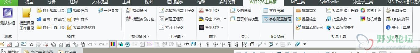

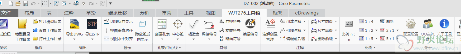

1、输出钣金展开时,支持合并到一个DWG/DXF文件中
    2、可设置分组的:(钣金厚度、材料、材料-厚度)
    3、可设置零件之间的横向间距
    4、可设置分组之间的纵向间距
    1、输出钣金展开图时,可设置是否显示参数信息数据
    2、输出钣金展开图时,可自定义参数信息数据的数据项
                        可设置自定义参数信息数据的文本样式
                       可设置相应对视图的显示位置移动量
    3、输出钣金展开图时,可设置是否显示中心线
    4、输出钣金展开图时,可设置是否显示折弯注释
    5、输出钣金展开图时,可设置相切边的显示样式
    6、输出钣金展开图时,可设置是否优先使用自定义的展开视图视向以方便控制正反面
    1、修改批量重名对同一个装配进行多次重复重名,而工程图不重名的现象进行修正(2020/04/27优化导致的BUG)
    2、优化所有表格加载模型列表方案。提高当无与工程图相关字段时,将加载列表速度提升2至3倍
    3、添加批量输出钣金展开图时,可以选择合并到一个文件中
    1、优化重名算法,提高重名效率(提速效果非常明显)
    2、批量重名窗口中添加批量化操作(删除、替换、添加)新的模型名称
    1、添加一键导出钣金展开图(DWG/DXF)
    2、添加批量导出钣金展开图(DWG/DXF)
