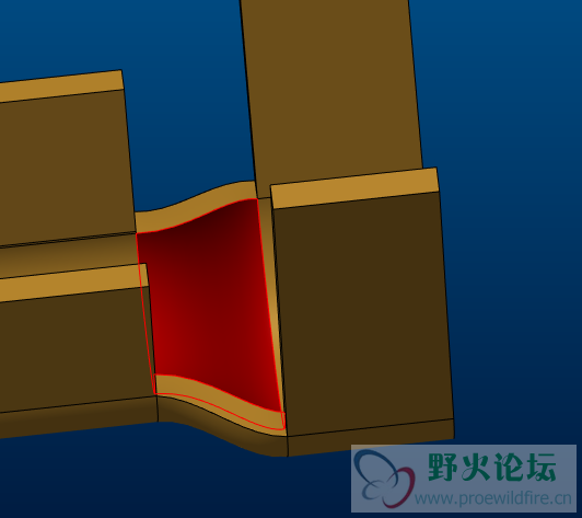

图片中红色部分如何才可以展平?请教了
使用展平命令后,出现的不是平面如图片
展开前图片
展开前图片
展开后图片
展开后图片
发表于 2020-5-9 18:59 | 显示全部楼层
你问的几个帖子的展平问题都是一样的,冲压出来的特征是不能展平的,只有折弯的特征才能展平
250
362
发表于 2020-5-10 10:02 | 显示全部楼层
选变形区域可以展平
