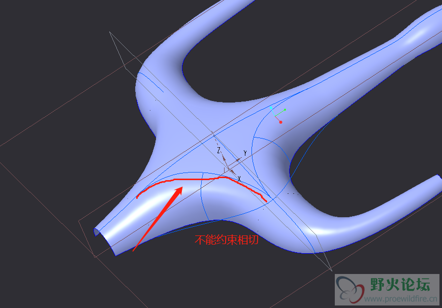

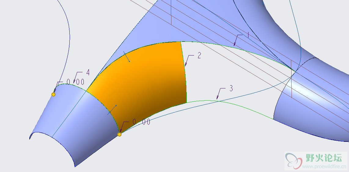

师兄们帮忙看下这条边怎么不能相切

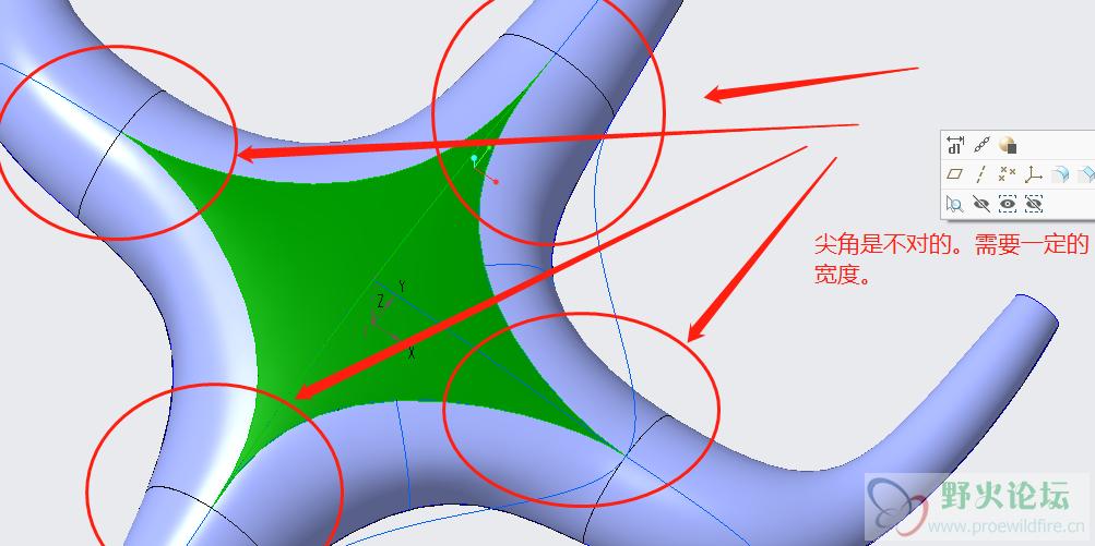

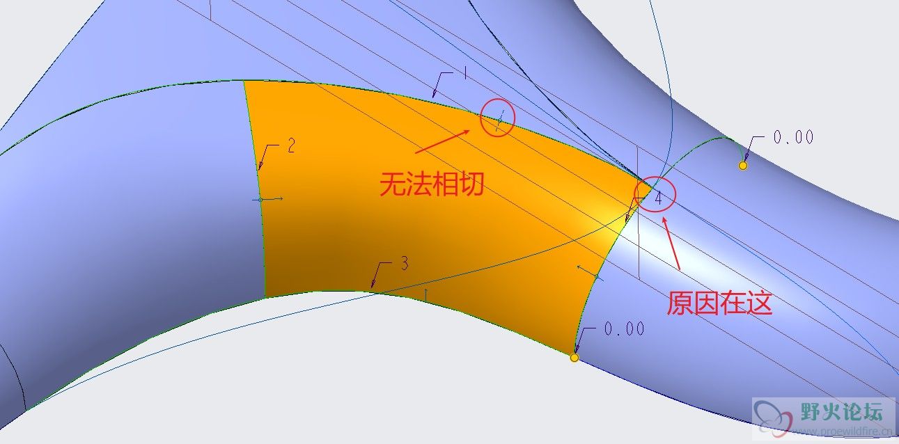

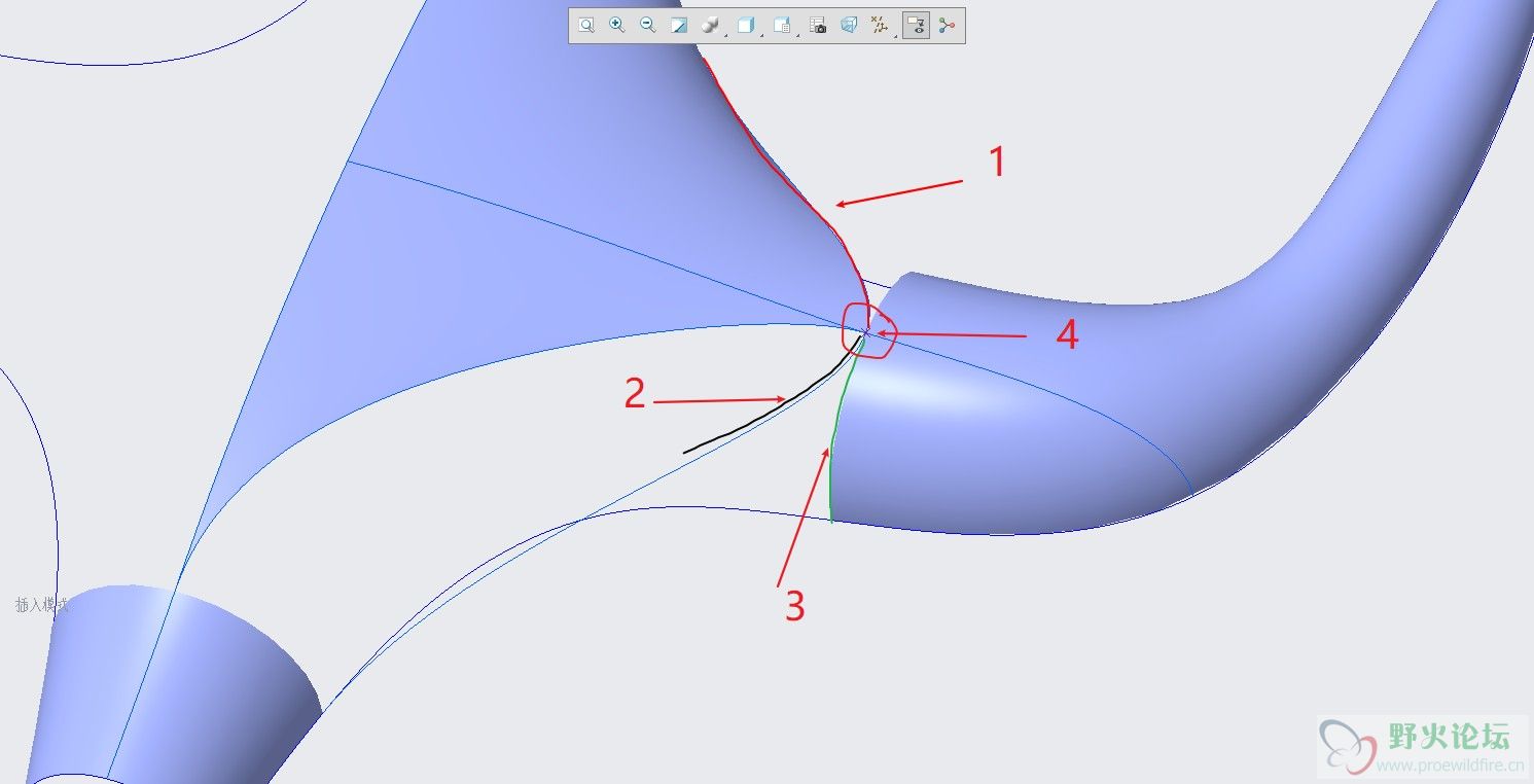

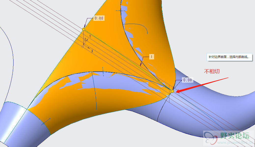

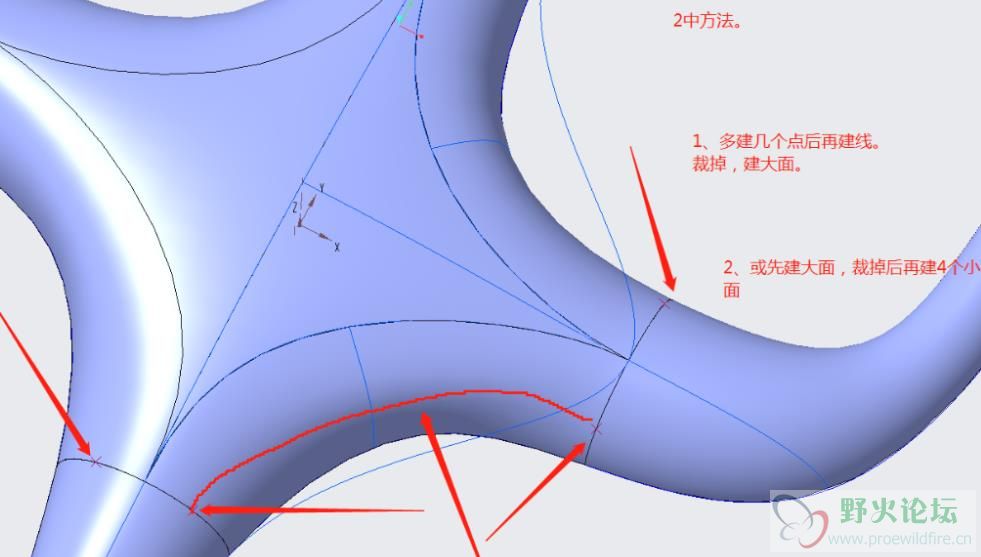

你有个相切没搞明白,先排查一下,左边没报错,右边报错了,(可以边界混合直接看报错地方)上面那个不能相切是因为右边点的位置左右不相切 TIM截图20200510191900.png
1段和2段是相切的,但是1段和3段是不相切的,所以补下面的面在4处报错,你画的这个U型线要重新搞
还有尽量不要在一个样式直接把图干完了,看着乱也不好改,我自己画了一个,时间短没怎么调,但是道理就是这个样子,你可以参考

发表于 2020-5-9 23:07 | 显示全部楼层
你这个是线没有选对,得选曲面边,而不是线
105
137
 楼主| 发表于 2020-5-10 01:18 | 显示全部楼层
不行呀!选择边就失败了?

137
 楼主| 发表于 2020-5-12 11:55 | 显示全部楼层
刹訤 发表于 2020-5-10 21:50
你有个相切没搞明白,先排查一下,左边没报错,右边报错了,(可以边界混合直接看报错地方)上面那个不能相 ...
感谢!谢谢,兄弟能耐心的解答
