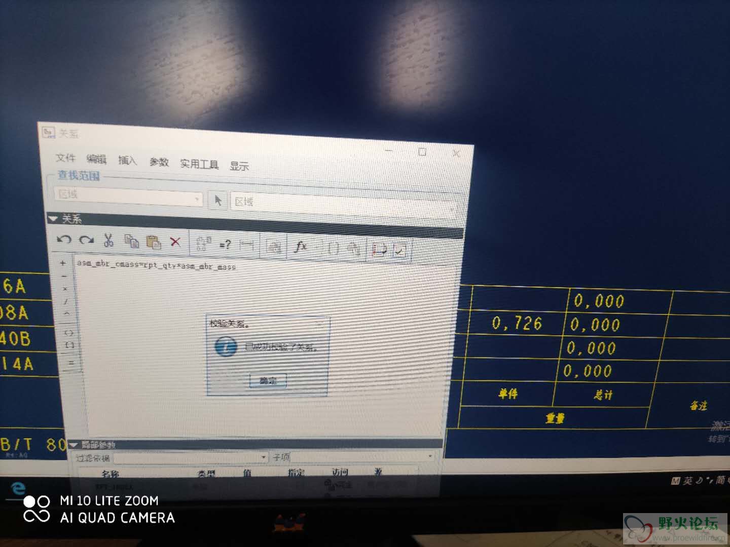

  大神们  零件的材料 质量 我都设置好了  也算出来了 但在bom表中 却无法算出总的重量  就用的重复区域属性中的关系 关系式也设好了  结果仍是0  怎么回事?是哪里出错了 也没报警 4ef11e3ae5cea6255c5c80e9e3ba54b.jpg

单件 &asm.mbr.mass
总计 &rpt.rel.tmass

好的 谢谢 明天到公司了 我试试
