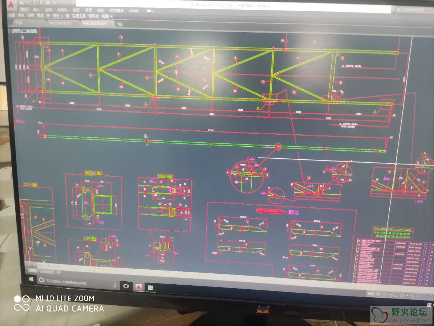

c4a4c01ac3a46525f3c4759feeaefee.jpg    大家看  这是欧洲的图纸  我用proe 画   觉得这样很省事  proe5.0能做到吗?就是将组件中的零件直接放置在组件的工程图中   有会的大神吗 请指教  或者还是proe5.0 压根做不到

可以的,加载多几个模型即可,可以切换的,但打印出来看不清

可以的,在同一张工程图中使用“添加模型”,添加你想要的模型就可以了

工程图中,绘图模型——添加模型
