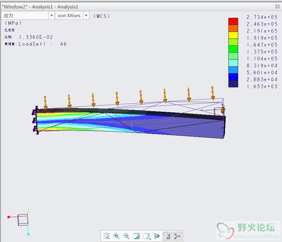

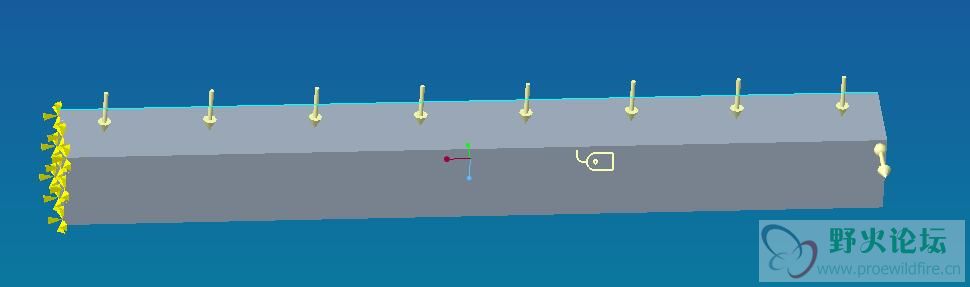

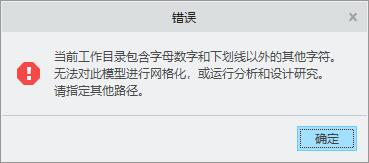

发表于 2020-5-8 09:50 | 显示全部楼层 |阅读模式

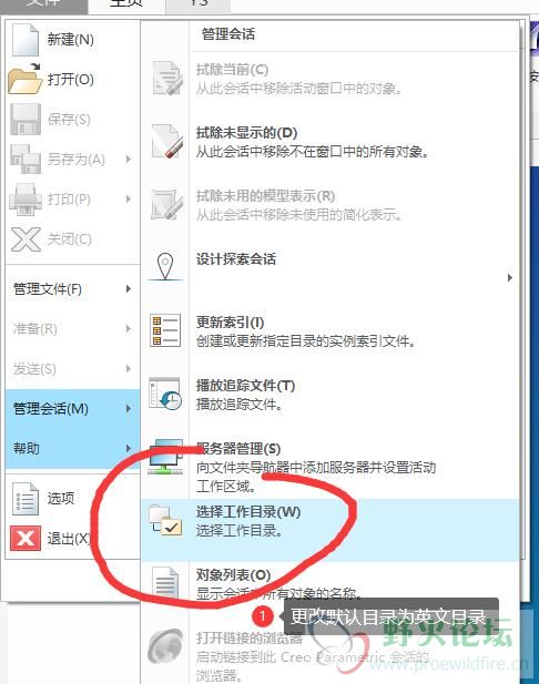

什么原因导致我的静态分析还有其他的都是如图所示呢?,有没有方法解决呀?其实方法很简单研究了好久没有人仔细告诉我什么原因,说的都挺懵懵懂懂的

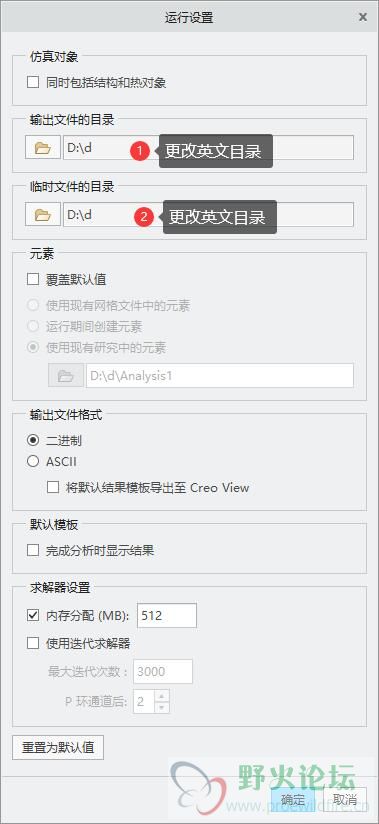

解决方法,其实只要更改默认默认工作目录为英文还有其他设置路径改为英文即可如最后两张图的设置下就可以
解决方法
解决方法
解决方法
解决方法

发表于 2020-5-8 10:29 | 显示全部楼层
工作路径改成英文的就可以了。

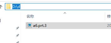

 楼主| 发表于 2020-5-8 10:41 | 显示全部楼层
lcccslg 发表于 2020-5-8 10:29
工作路径改成英文的就可以了。
一般我这种都不敢乱回复的,除非知道,你看这个本来就是英文数字路径的

发表于 2020-5-8 10:49 | 显示全部楼层
creo的分析会形成一个文件,你的分析文件很显然在其他的目录里面。
因为你D:\d的文件夹下,没有analysis文件,很可能在其他字符的目录下,那个目录应该是非法字符。

298
439
发表于 2020-5-8 15:25 | 显示全部楼层
点分析的时候会自动生成一个analysis文件夹,如果你的目标文件夹没有,说明目录不在你指定的地方

786
1264
发表于 2020-5-8 20:50 | 显示全部楼层
这个文件夹能设置吗,公司的电脑有权限,一点分析就报错,我一度怀疑是没有某些地方的写入权限
