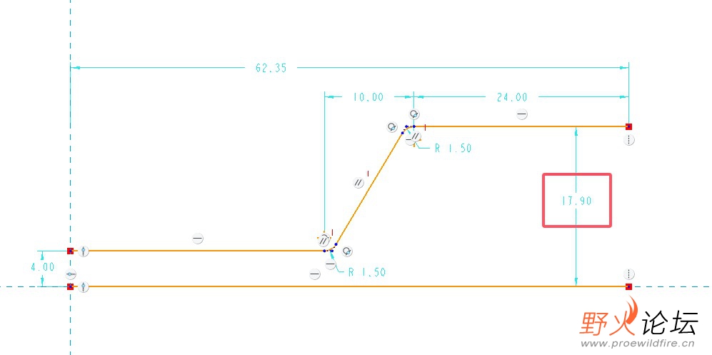

变截面扫描失败

试试把周长改大点。

 楼主| 发表于 2020-5-7 21:42 | 显示全部楼层
creo3.0

 楼主| 发表于 2020-5-8 08:14 | 显示全部楼层
luoyong12006 发表于 2020-5-7 21:06
试试把周长改大点。
感谢,改大有用

最开始草绘后面的圆的直径和扫描草绘所需要圆的直径不能相等,不然就会失败,通常前面要比后面小0.1mm就不会失败
