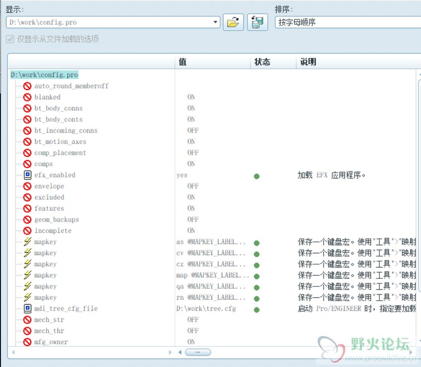

   大神们  出工程图时 需要设置视角  发现我的proe中的配置竟然没有  而且其他配置也很少  是怎么回事?如图   552a2006a0d8ef3106266a2dfa49bd1.png    不是应该有很多配置的吗? 请大神不吝赐教

发表于 2020-5-7 21:32 | 显示全部楼层
先搞清楚proe配置文件 config.pro 和工程图配置文件 .dtl 的区别

发表于 2020-5-8 07:41 | 显示全部楼层
老大已经提醒你了,
方向搞错了!
有关工程图的配置选项在.dtl文件内。
打开工程图后,再配置,
在零件界面打开配置,又怎会是工程图的呢?

 楼主| 发表于 2020-5-8 19:08 | 显示全部楼层
liurunxing 发表于 2020-5-8 07:41
老大已经提醒你了,
方向搞错了!
嗯嗯  好的 明白了 其实我的界面是初始界面   比如 我要查mld_tree_cfg_file   这个文件  全输上 或只输mld  根本查不出来   但是输入tree 就能查出来  不信 试试

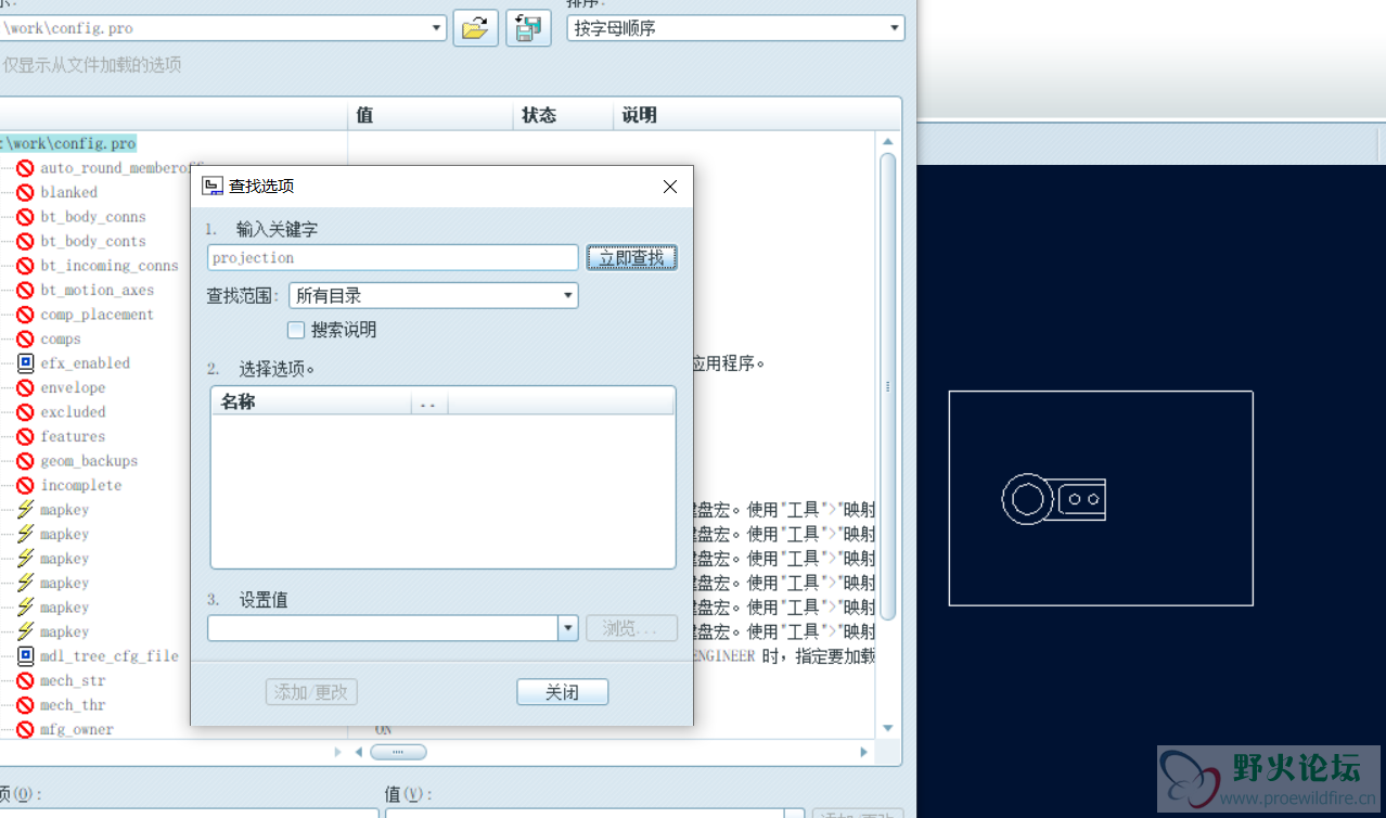

我在工程图界面搜索配置文件也是这样  比如 我想搜索 projection type 这个配置文件  但直接搜projection  什么也没有 73a4c1be94feedf0c3c27214f53a732.png    是你的回答有误 还是我操作有误 还是咱俩proe不一样?

发表于 2020-5-9 07:33 | 显示全部楼层
工程图绘图区域内 长按右键,属性——绘图选项。
试一下。

 楼主| 发表于 2020-5-9 19:25 | 显示全部楼层
试一下。
好的 非常感谢 谢谢  说对了 非常完美
