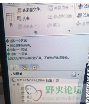

   大神们  我是先做了工程图的模板  包括所需要的各种报告参数  重复区域做的也没问题  但就是将组件装配图导进去无法生成bom表,点更新了也没用。是不是步骤有问题,必须将组件图导进去,然后再  序号 代号  名称 数量 材料  单件 总计的重新设置一遍? 那这样也太麻烦了  一个项目中  有好多的子组件  报警如图所示? 361bfcc04761d106922ee89675bce22.png      或者由于我不会设置材料 导致的重量总计都为0  这个不会影响吧?
苦修proe
47499
发表于 2020-5-7 21:38 | 显示全部楼层
零件里要有重复区域相应的参数

 楼主| 发表于 2020-5-8 08:51 | 显示全部楼层

 楼主| 发表于 2020-5-8 19:10 | 显示全部楼层
野火 发表于 2020-5-7 21:38
零件里要有重复区域相应的参数
我找到原因了  是bom表的重复区域不能放在模板中 必须得另存dtl格式的表  用的时候再往模板里导入 就会自动生成了
