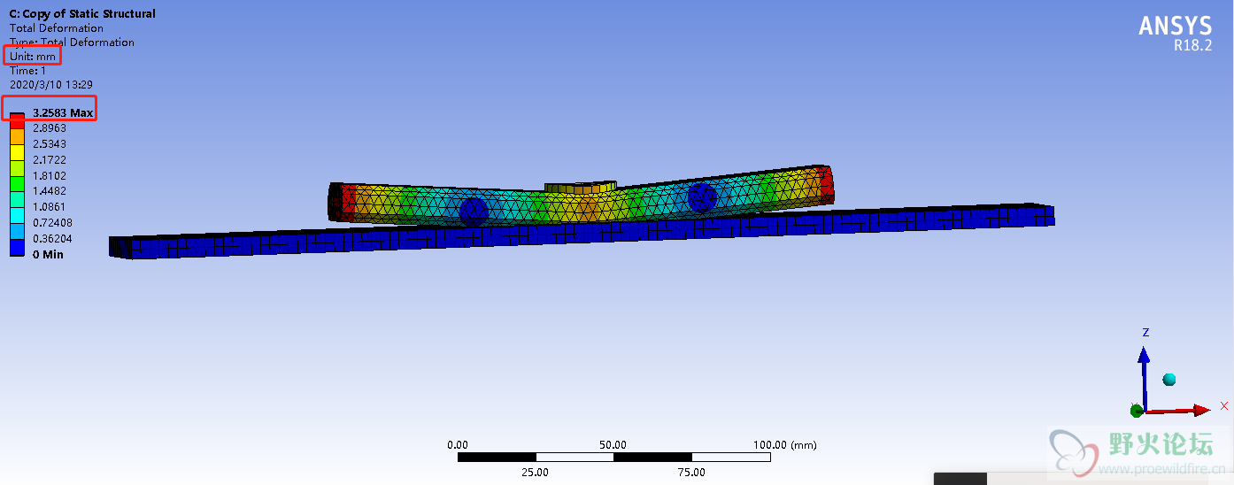

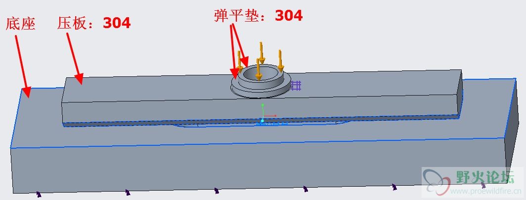

工况描述:压板放置在底座上,上部用M12螺栓压紧,力矩70Nm.
                压板材质304,螺栓施加力15000N。
                Creo与ANSYS分析有点差距。
                有兴趣的可以试一下。
57.rar (153.8 KB, 下载次数: 44)
CREO分析结果:0.09mm
ANSYS分析结果:3.25mm

发表于 2020-5-7 11:59 | 显示全部楼层
CREO不就是用ANSYS的插件吗?

发表于 2020-5-12 10:21 | 显示全部楼层
creo好像做出来跟你ansys做出来的结果差不多额

 楼主| 发表于 2020-5-12 10:53 | 显示全部楼层
你做好的分析模型能发一下吗?我学习下。
