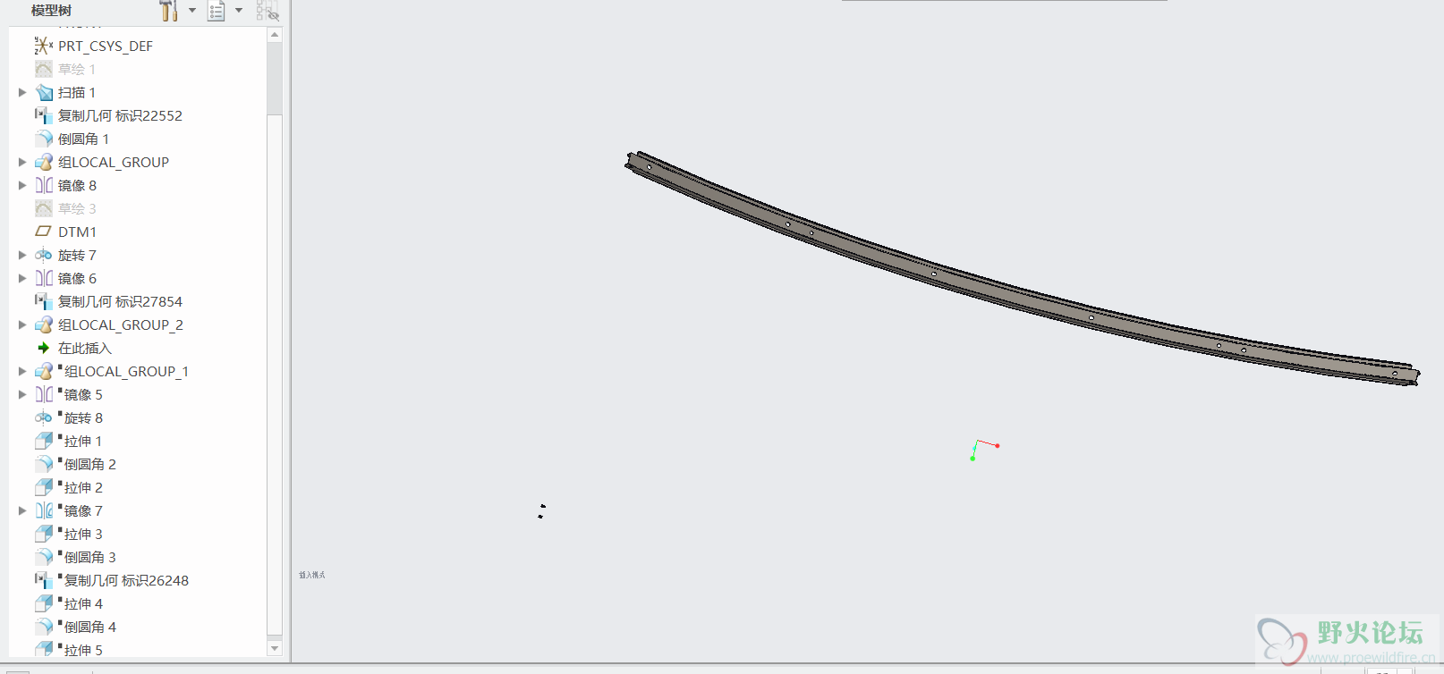

如附件,请各位大神帮帮忙!

用骨架折弯 折弯骨架为一条直线

你说的我都知道,这是铝挤型材,供应商那边孔位不好定位,所以才想问一下有没有展平的办法
用骨架折弯 折弯骨架为一条直线

兄弟我看过你的图了! 首先你这个不属于钣金件,各地方厚度不一致!其二 传统的开料折弯得不到你这个图像 ,你这个应该是开型材模挤出来,如果开料折弯有一条骨还得焊接。。。。。懂了吗??

确实应该是挤压成型的型材模

不是钣金件,壁厚又不均匀的弯曲件展平后会破掉的
