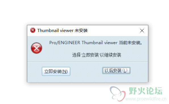

大神们  proe5.0用了好长时间了 最近好端端的 显示让安装这个 是怎么回事?又没动什么东西? 51a0a1feb47a11c229046b5099959bc.png

这个你不需要就不用管它或者在config里面关掉这个提示就可以了

你同时安装了其他版本吧?

config 中设置
startup_check_for_visualization no

2475413890 发表于 2020-5-7 10:14
config 中设置
谢谢  你的回答完美的解决了 我的问题  非常感谢
