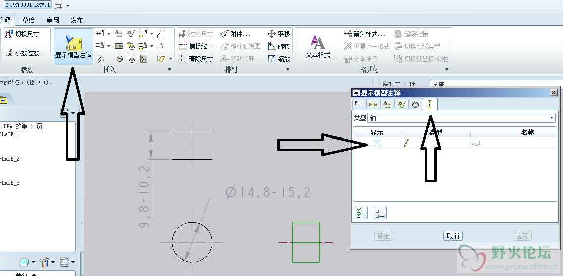

   大神们  proe5.0工程图中 有些标注需要用到轴线   但由于我经验不足  做三维图时  为了保证 三维图的清晰  我不管三七二十一的 将轴线面 都在层中隐藏了   导致出二维图时  再找就很麻烦  又得取消隐藏 反反复复 很是麻烦  有好一点儿的办法吗?还有 就算三维图中  对相关轴线取消隐藏  二维图中仍是不显示轴线  是什么原因?更新慢?请大神不吝赐教

发表于 2020-5-7 14:44 | 显示全部楼层
工程图模式中 注释-显示模型注释  可以显示  轴
非常感谢  就是用这种方法解决的
