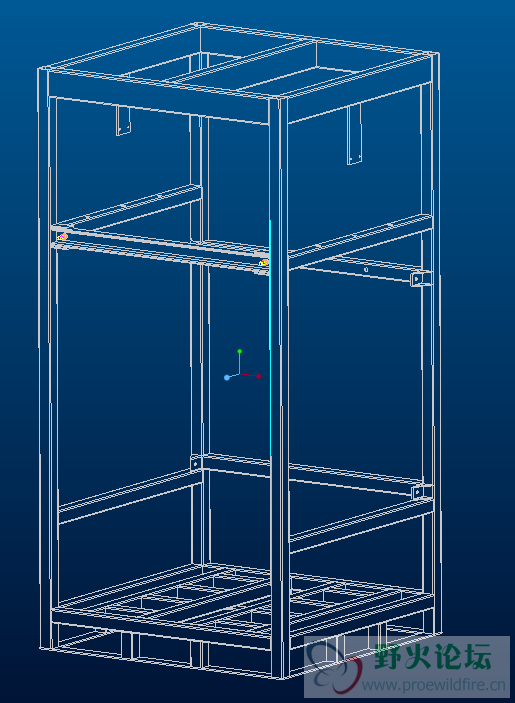

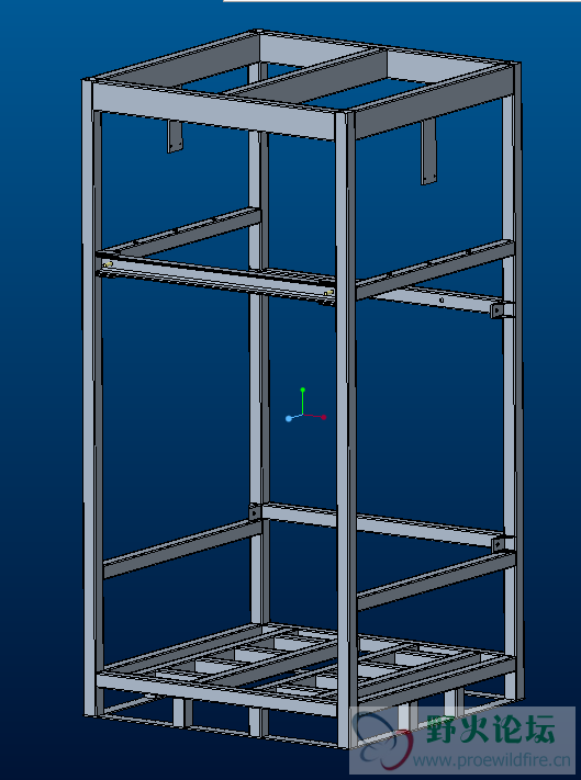

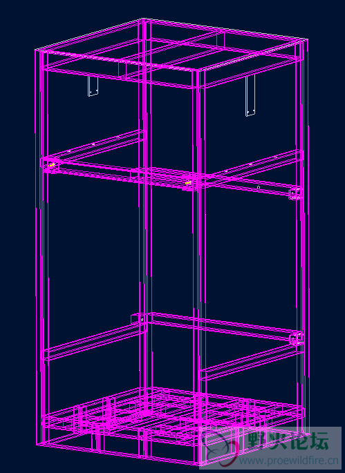

各位大神,请帮忙给解决一下。
框架模式建模后,出工程图时明明已经设置了消隐显示,但是线条依旧显示的乱七八糟,应该怎么处理。
附件为三维建模实体、建模后产品截图、建模模块线条消隐显示截图(可正常消隐)、工程图模式线条显示截图(无法消隐)。

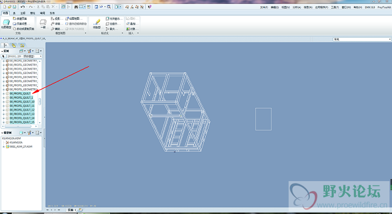

查看完整内容
如图,把箭头指示下面的层都隐藏就OK了
91
127
发表于 2020-5-6 16:09 | 显示全部楼层
如图,把箭头指示下面的层都隐藏就OK了

发表于 2020-5-7 09:03 | 显示全部楼层
梦之星 发表于 2020-5-7 08:14
多谢大神回复,我按您提供的思路试了一下,虽然在工程图模块实体显示时不再显示面组,但是一旦改成线框显 ...
我这个就是线框显示,已消隐
91
127
发表于 2020-5-7 09:12 | 显示全部楼层
你自己看

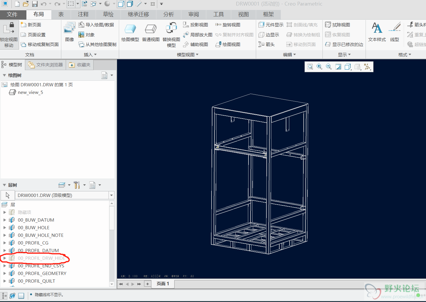

经过大神指点及摸索,目前已此问题已解决,在此将解决方法进行简单阐述:
1、工程图模块无法消隐,主要为出工程图时模型内部附带面组特征,所以消隐时面组线条依旧正常显示;
2、大神提示在建模模块下将模型图层打开,并将曲面图层隐藏,经过我的测试一直未成功,但大神可以实现消隐,这一点我无法解释;
3、但是经过摸索,在工程图模块将图层打开,并将曲面图层隐藏,却可以达到消隐效果,反推的话就是在建模模块对曲面图层的隐藏操作在工程图模块不起作用,即使我已经进行了图层设置保存依旧无效。依次类推工程图模块的图层显示跟建模模块是不相通的。
再次感谢大神帮助。

发表于 2020-6-9 18:01 | 显示全部楼层
面组隐藏线移除选择“是”,试下
