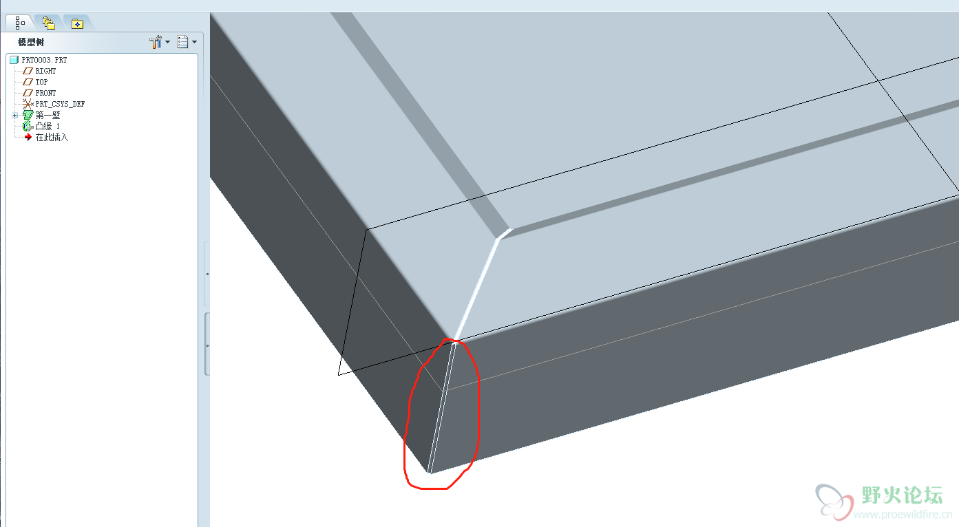

proe/creo凸缘命令折三边后,第三边内壁干涉如何解决?
我要做一个台面,凸缘命令后第三边内壁干涉,这个对实际加工有影响吗?还是有解决的办法?
红圈所示
红圈所示

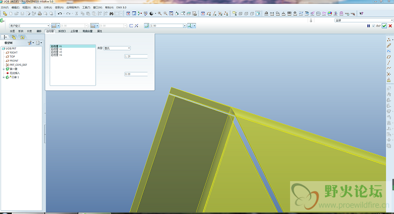

发表于 2020-5-6 16:31 | 显示全部楼层
边处理调整一下
60
87
 楼主| 发表于 2020-5-7 15:26 | 显示全部楼层
这样子调整,上面间隙太大了,实际也不好,最好第三边间隙和上边间隙一样大
