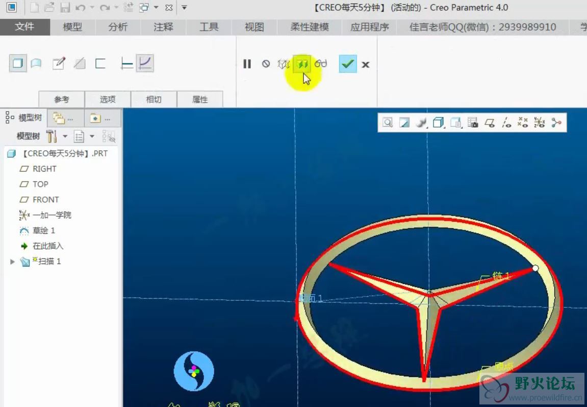

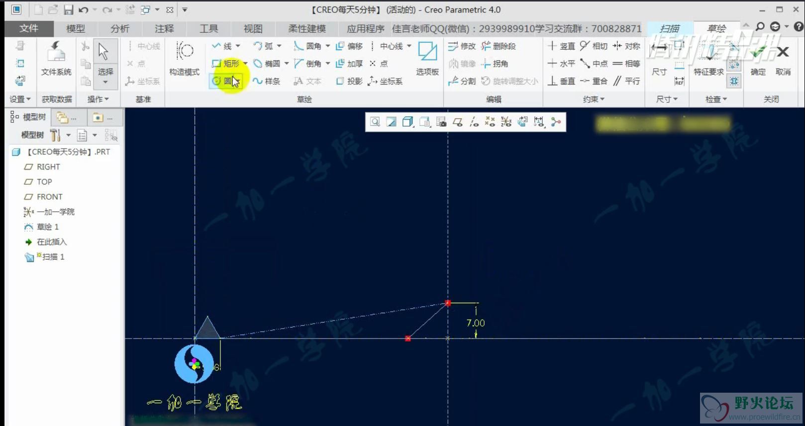

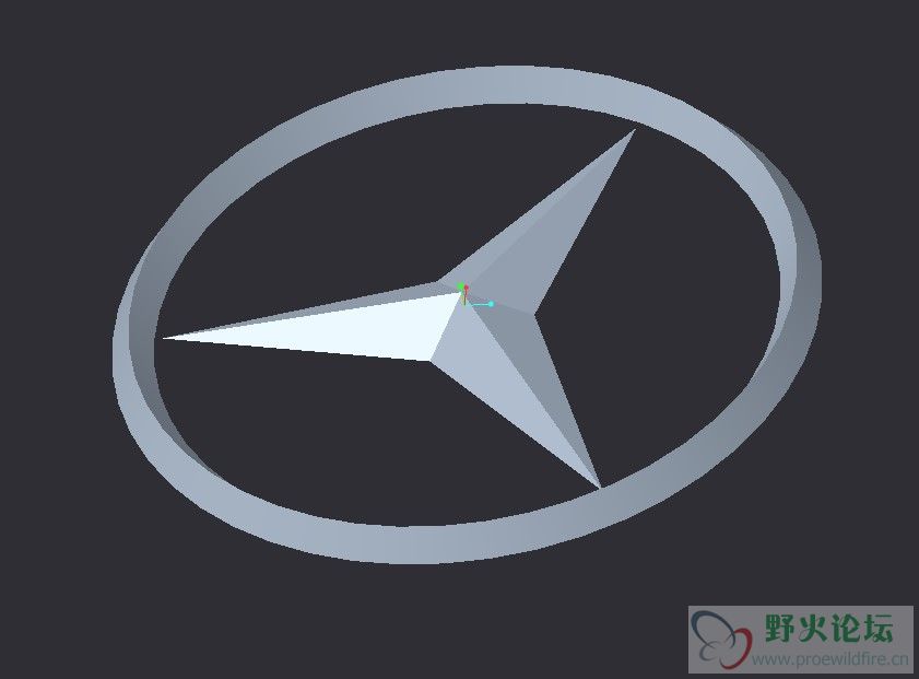

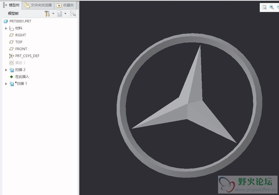

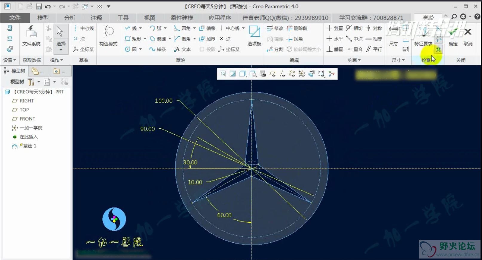

先实话实说,我试过了,搞不定,到这里来是求助的。过程如下见图片。
这个图形,屌就屌在一个命令就话出来了,草图我已经画好了,Creo 6.0, 谁帮我完成以下,再教教我怎么搞得。
哎呦我草,不能插入图片,也不能发附件,是我的电脑问题,还是论坛问题。那我就发个链接了
https://support.ptc.com/help/creo/creo_pma/r6.0/chinese_cn/index.html#page/tutorials_pma%2Fassembling_fasteners_onto_a_datum.html%23
 楼主| 发表于 2020-5-6 01:03 | 显示全部楼层
图片在这里可以上传,图片为视频教程里的截图,上面的链接是视频的出处。
最后一个附件,是我画好了的草图,有心帮我的朋友,可以用那个附件帮我完成。一个命令画出这个命令。真的很屌,有兴趣的朋友来试试吧。

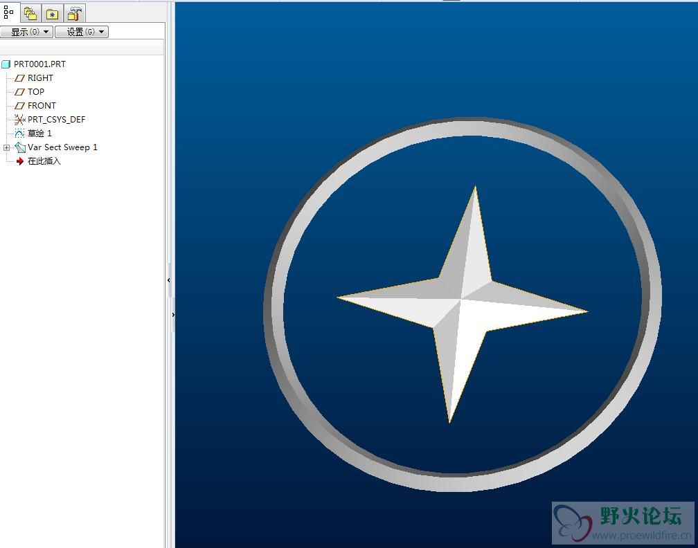

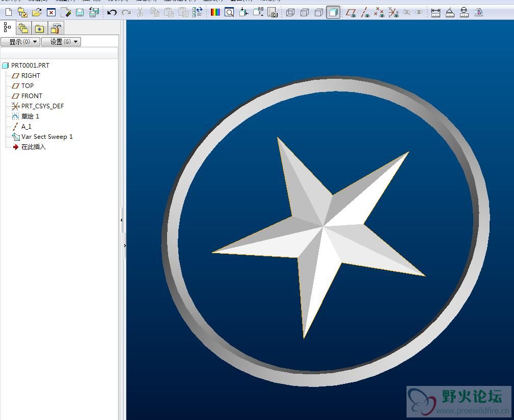

用proe4.0做了个,其实就是普通的可变截面扫描而已
prt0001.prt.rar
76.76 KB, 下载次数: 56

发表于 2020-5-6 09:57 | 显示全部楼层
可变圆周扫描,楼上都放了图,我就不再班门弄斧了

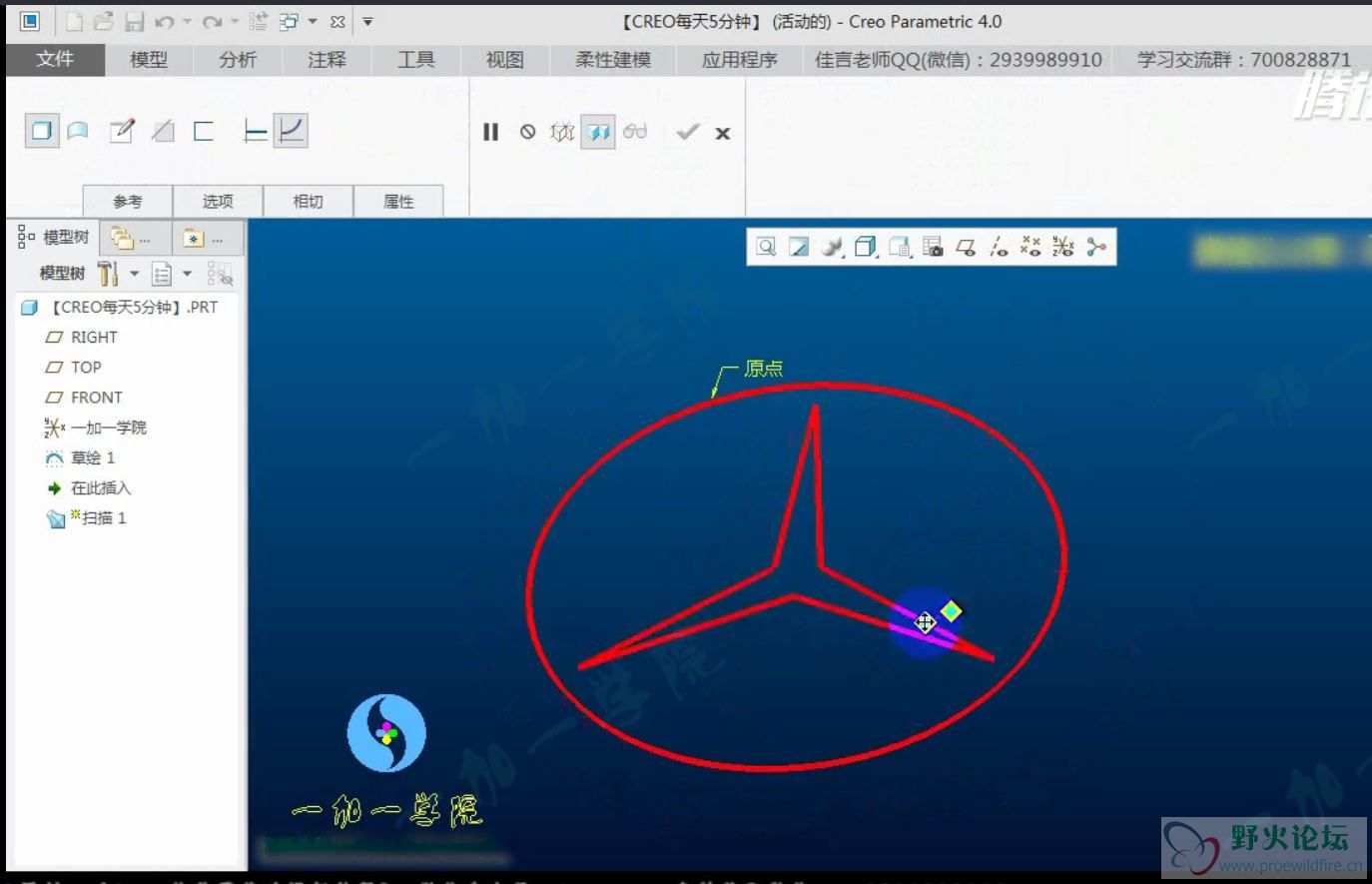

发表于 2020-5-6 10:20 | 显示全部楼层
中间的三叉星与圆的截面重合就不能扫描的?

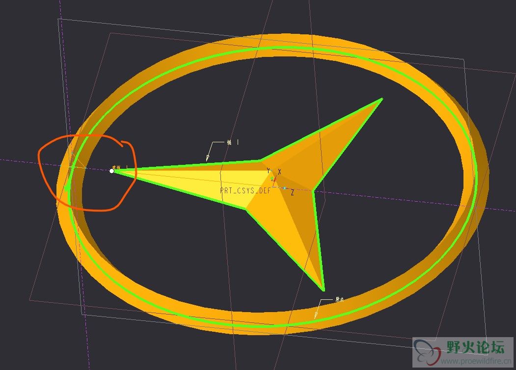

发表于 2020-5-6 12:59 | 显示全部楼层
也做了一个,谢谢分享,学习了

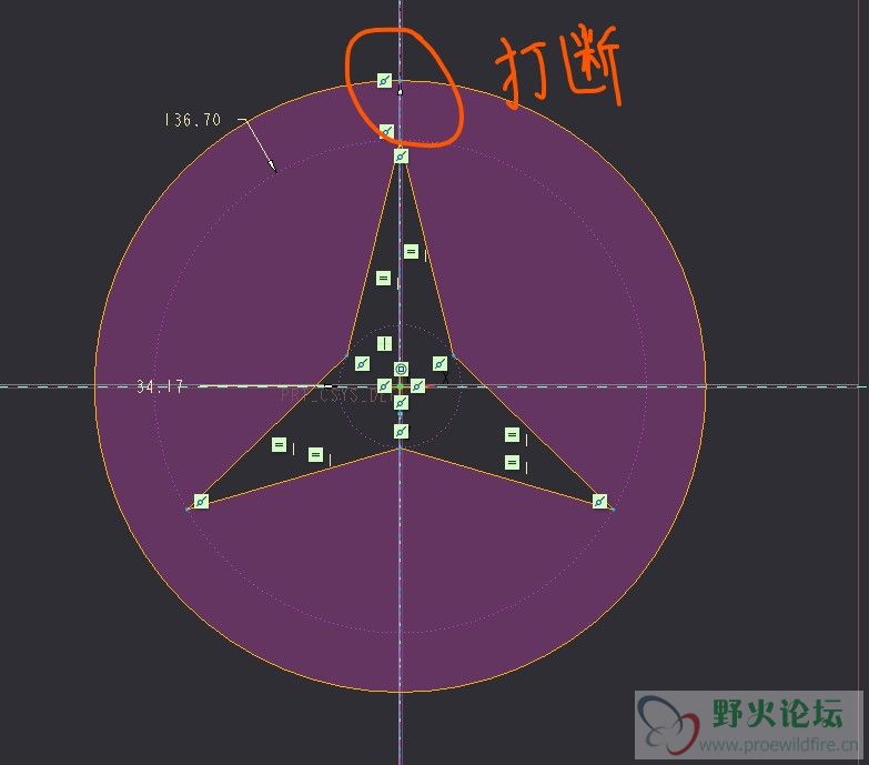

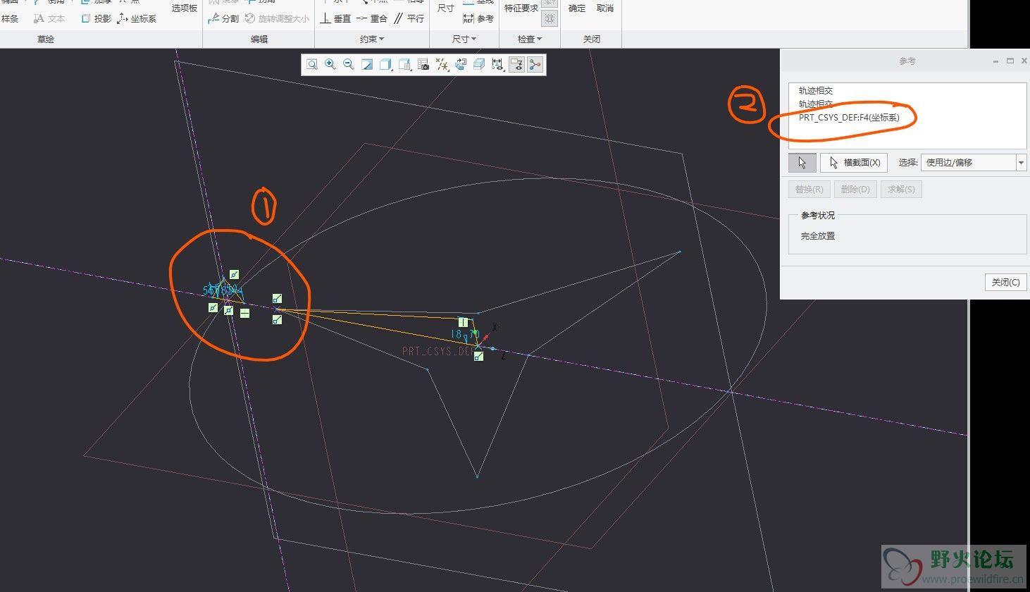

发表于 2020-5-11 09:26 | 显示全部楼层
cong51kaishi 发表于 2020-5-10 10:42
我还没学会。还是没画出。把你文件分享一下吧。
你看看步骤,试试能不能做出来
觉得关键点为:1.草绘时按照需求在外圆上打断,保证扫描草绘点与内星形尖点一致
                       2.参考中选中坐标系
个人见解,仅供参考

 楼主| 发表于 2020-5-14 00:30 | 显示全部楼层
最后一个附件,是我画好了的草图 ...
我还是做不出来啊,可不可以详细教我一下啊,我觉得应该是截面草图那里没有约束好。我新学的。
