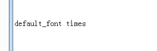

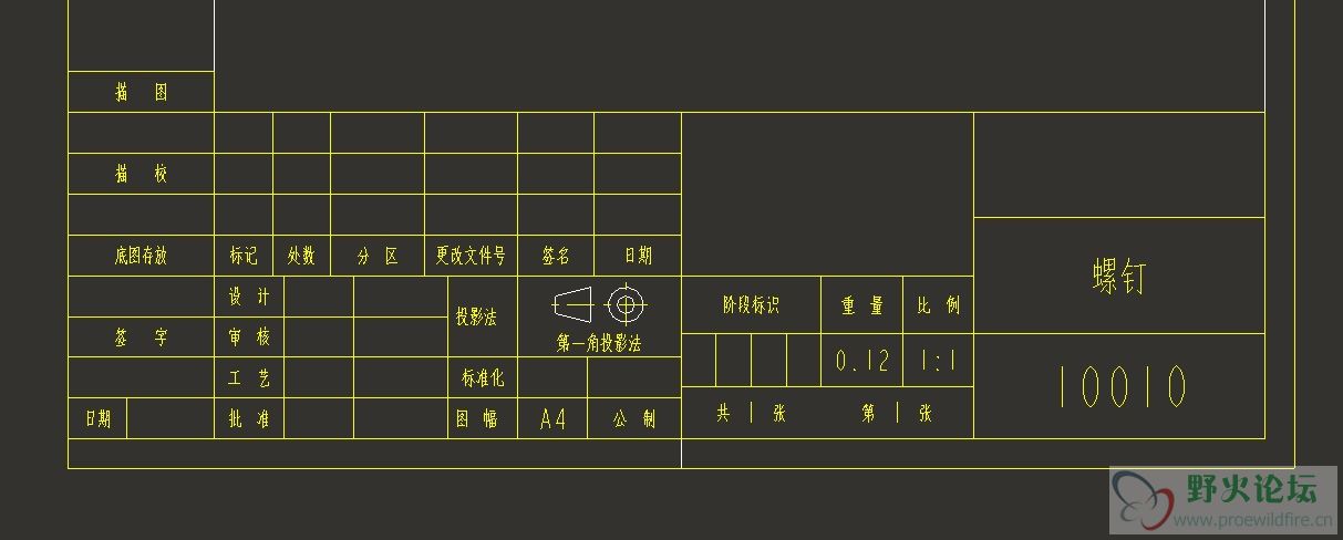

‪我用的陈杰老师的模板,按照他给的步骤来的,怎么还不是长仿宋体,那位高手能看一下帮忙看一下该怎么设置?
default_font ChangFangSong
pro_font_dir C:\Windows\Fonts
字体文件是这样设置的

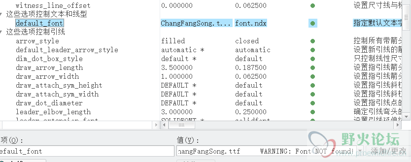

试一下 default_annotation_font ChangFangSong.ttf
字体库要有ChangFangSong.ttf

我有这个字体,设置也改了,还是不行呀?

工程图配置文件里 default_annotation_font ChangFangSong.ttf

把 .ttf 后辍去掉

我的FONTS文件夹里有长仿宋体呀,为什么这里显示没有
250
398
 楼主| 发表于 2020-5-6 14:25 | 显示全部楼层
可以了,长仿宋体需要采用管理员模式为所有用户安装,才能把字体安装在C/WINDOWS/FONTS下,直接安装的虽然可以在C/WINDOWS/FONTS下看见字体,但是字体没有安装在那个目录下。
