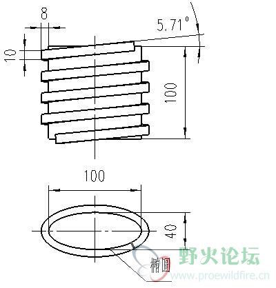

2.JPG 这个零件我做了一天也没做出来,请高手指点给出详细步骤,谢了。

发表于 2008-2-5 03:41 | 显示全部楼层
1.先做一個雙向長料的橢圓
2.利用edit\wrap將傾斜角度5.71的curve投影至橢圓的表面;此時會得到一條環繞橢圓的軌跡線
3.利用vss(variable section sweep)繪製掃描;注意section plane control需選用normal to projection
以上

 楼主| 发表于 2008-2-5 08:52 | 显示全部楼层
明白了,谢谢指点。
发表于 2008-2-5 10:06 | 显示全部楼层
左右出模,内部出芯!
