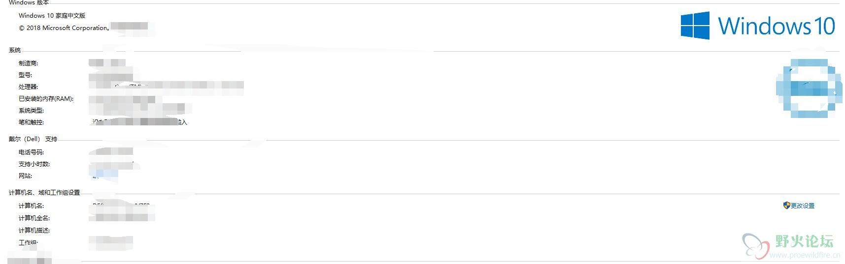

原来在win7系统使用过,很正常,但是升级了电脑,装win7后U口总是无法驱动,造成键盘鼠标不能使用,因此装了win10系统,昨天安装了CREO4.0,配置陈杰模板,可是一直提示createdrw启动错误,原来win7使用的时候,我安装软件没有按照陈杰的教程,也能正常使用,这次我安装软件、配置模板,完全是按教程来的,而且我还又重新检查过,安装的组件是完整的,也安装了java,但是就是一直提示createdrw启动错误,而且安装java后,启动creo后,有个十几秒的无响应,但是鼠标可以操作其他的,安装java前没事。
有人遇到过类似问题吗?这到底该怎么解决?是不是win10的问题?
非专业的小白,问题可笑,见笑!

注册的dat文件没删除干净重复了就是这样

creo可以不用删除,就是你之前与装个外挂没删除干净,这个文件应该是在其他盘内,具体在哪里要看你当初,另外的那个系统安装在哪里了,还有你应该不止一个外挂所以才会这样的,可以把他复制到一个dat文件内就可以避免出现这种问题,因为之前我也遇到过这样的

我应该不存在装多个外挂的问题,我就装李杰版的模板。
这次电脑是新装的,现在的主板不支持装win7,装了win7后鼠标键盘不能使用,就装了win10。这次还买了固态硬盘,原机械硬盘做了从盘,从盘里有原来的模板设置,应该和现在的盘的设置文件应该不会发生关联。
我按您说的检查检查吧,不行我就把模板相关的文件都删除了,再重新做一次看看。
还有您使用的是win10系统吗?
我觉得win10系统有诸多问题,比如我单位用的win7,CAD装夫唯易输入这个外挂就很容易就弄好了,但是家里的电脑就是装不好。感觉和win10有关系。

很多人都用win10都没问题的重点看你怎么做而已,装外挂都是这样的

建议你升级JRE8试试看,这个你可以在百度里面找一下。
