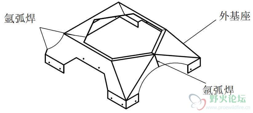

求教钣金零件的展开具体操作步骤,附件3D。我用的PRO/E5.0
最终2D图要求
最终2D图要求
68

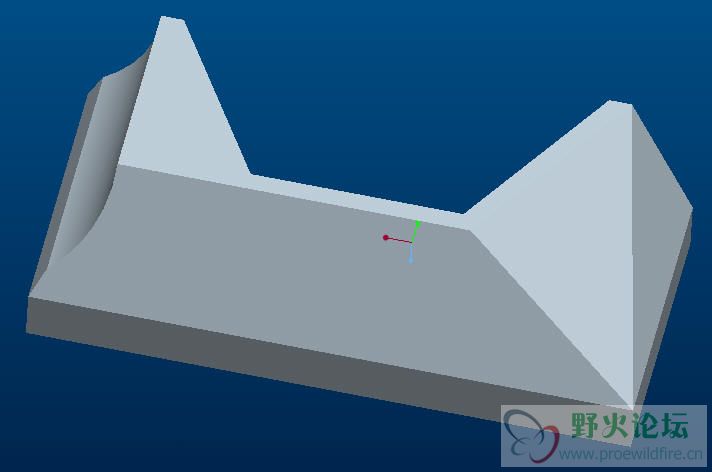

用野路子的拙劣练习。非正规套路

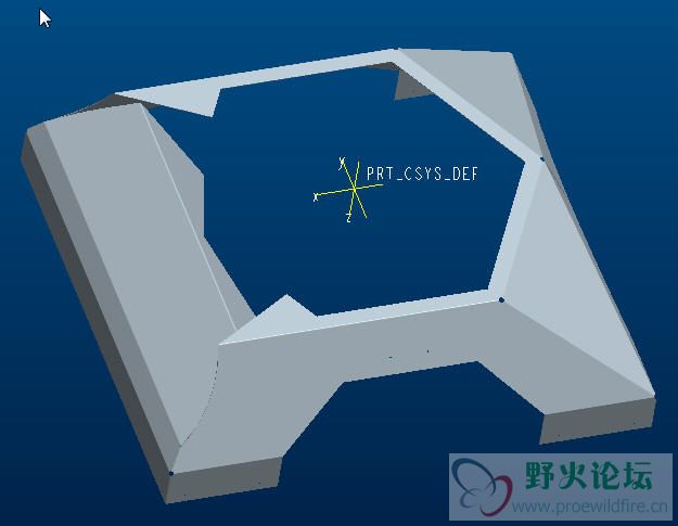

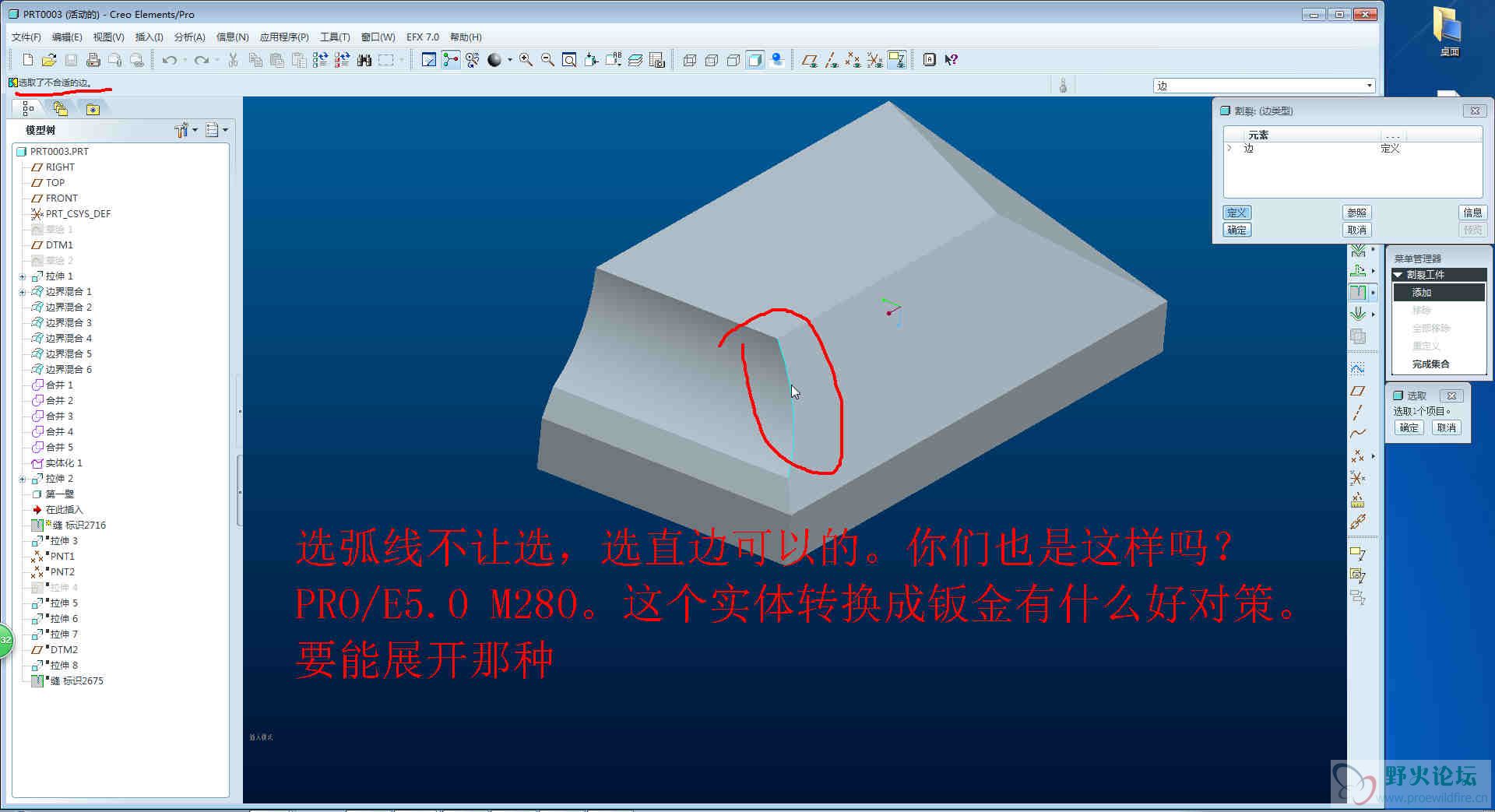

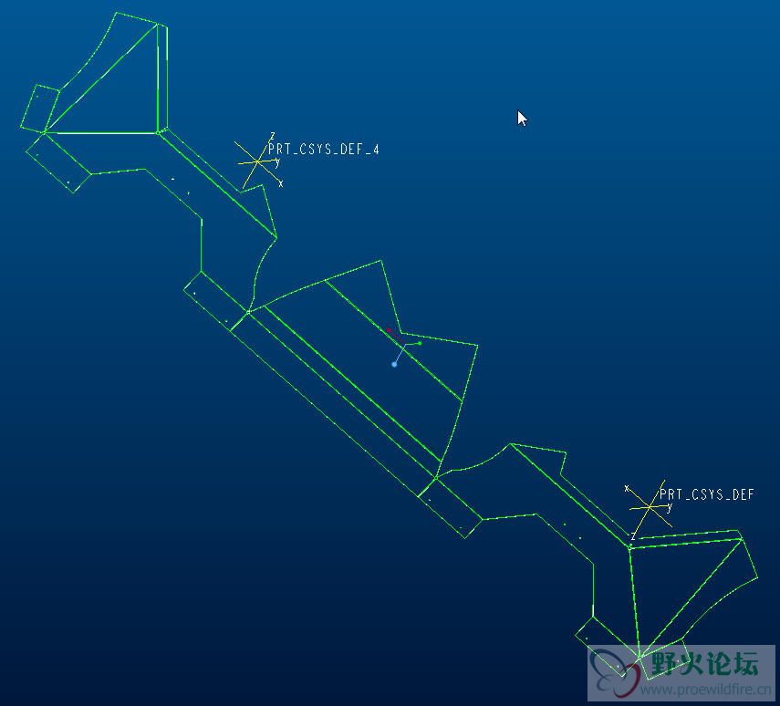

 楼主| 发表于 2020-5-4 20:20 | 显示全部楼层
是的,图3是,一步步钣金建模后展平。然后再折回,圆弧面折不会来了。
         图1是  采用抽壳,然后在钣金模块里转换不了,更加无法展
求高手指点迷津

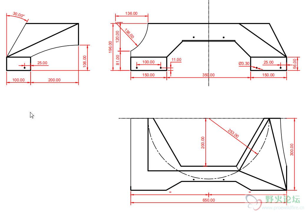

就一个图片 看不大懂意思 多来几个折弯截面图,谢谢!
68
 楼主| 发表于 2020-5-4 22:41 | 显示全部楼层
已经补充
