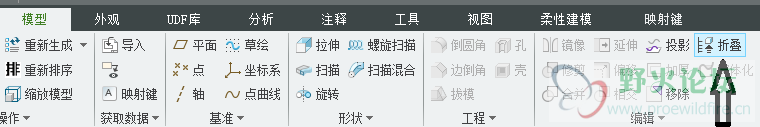

这个折叠命令在哪里?我这里咋找不到?

这个折叠命令在哪里?我这里咋找不到?
