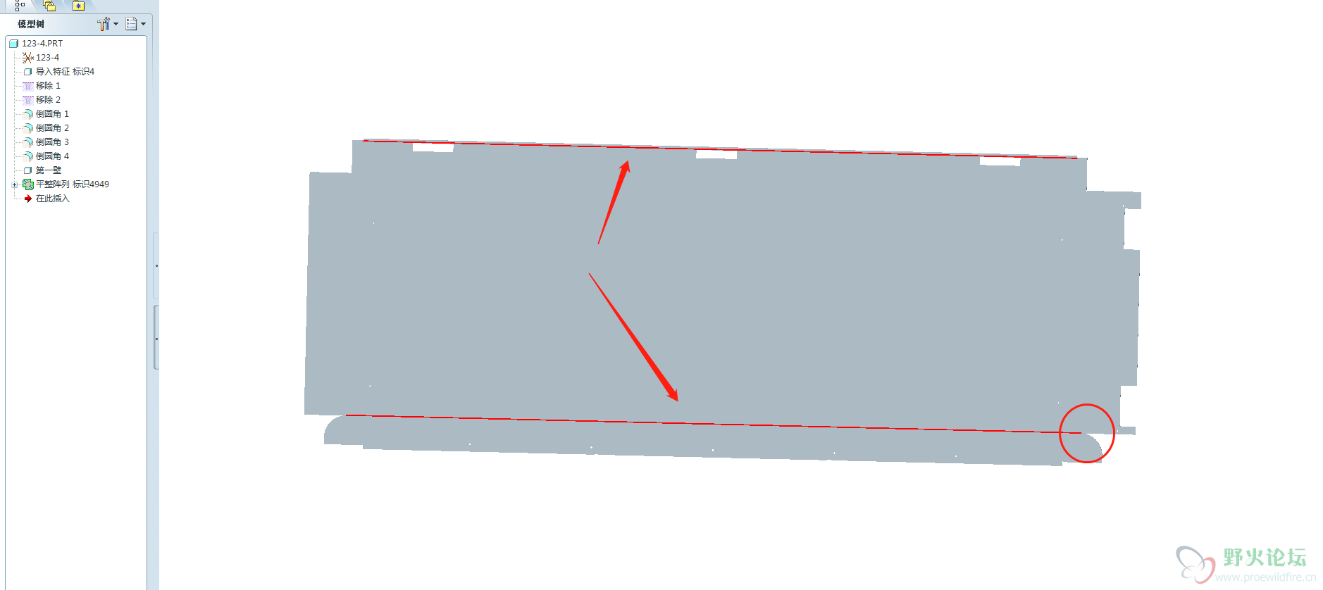

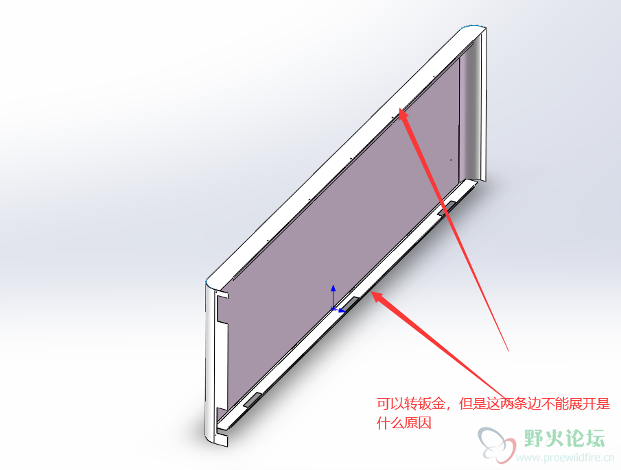

stp导入文件,请问这个转钣金,转换钣金的时候不能选择折弯边线是什么原因

发表于 2020-5-1 23:34 | 显示全部楼层
那是弹介吧5
91
127

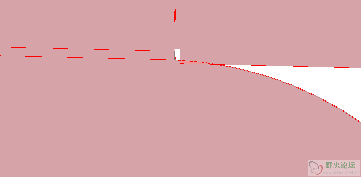

发表于 2020-5-2 10:11 | 显示全部楼层
那两个圆角问题
91
127
发表于 2020-5-2 10:15 | 显示全部楼层
而且这里有干涉

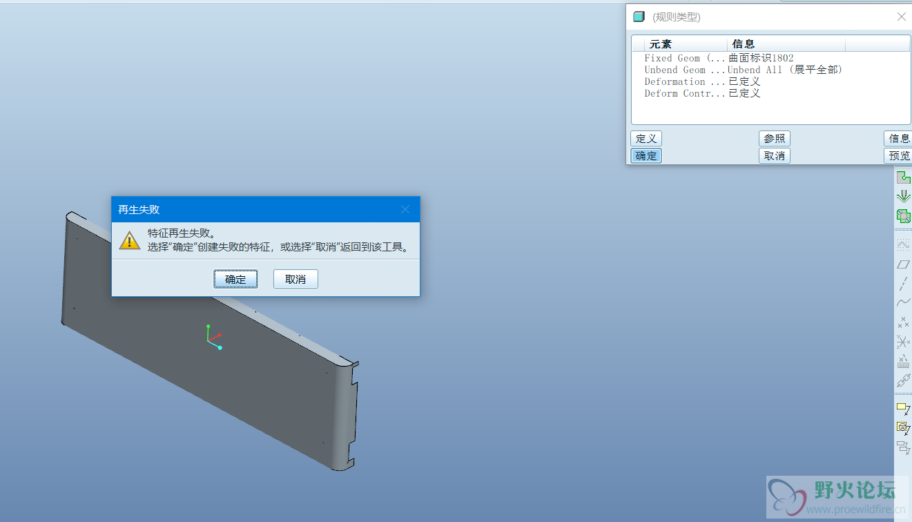

 楼主| 发表于 2020-5-2 12:36 | 显示全部楼层
请问怎么展开的,为什么我的报错了

发表于 2020-5-2 16:34 | 显示全部楼层
你看看

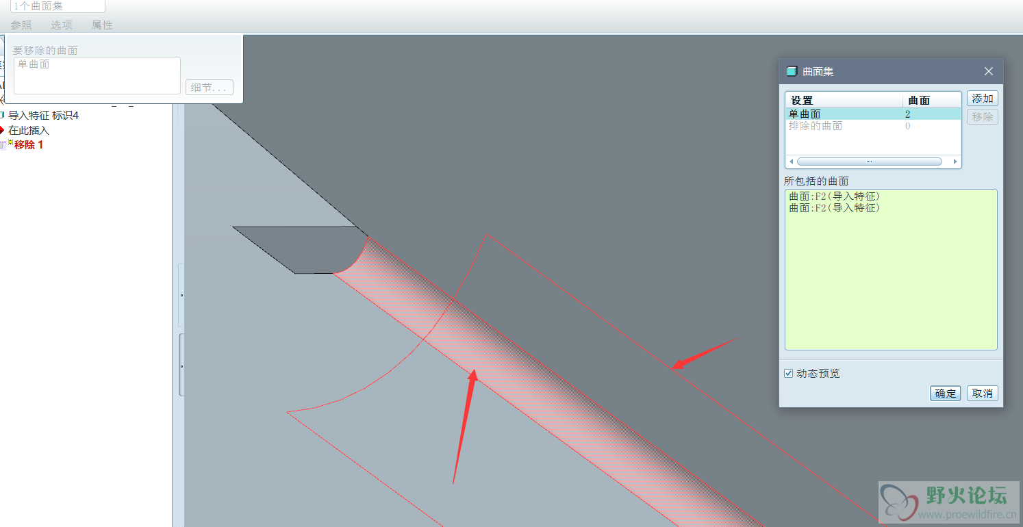

 楼主| 发表于 2020-5-3 15:24 | 显示全部楼层

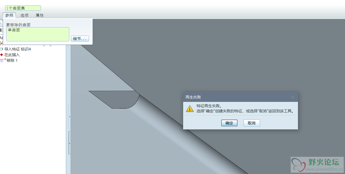

为什么我选择移除这两曲面就报错了呢

发表于 2020-5-4 15:04 | 显示全部楼层
SolidWorks 画好了在用proe问怎么展开你厉害了展开附件如附件所示,先删除圆角在把圆角改大点在展开

 楼主| 发表于 2020-5-4 17:37 | 显示全部楼层
有时候两个软件要结合用一下,为什么我删除圆角的时候不能选择两个面呢,只能一个一个删除

发表于 2020-5-5 07:46 | 显示全部楼层
这种的话如在不行就用一个一个也没事,如果高一点点版本就可以用柔性建模
