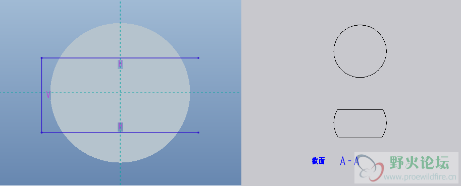

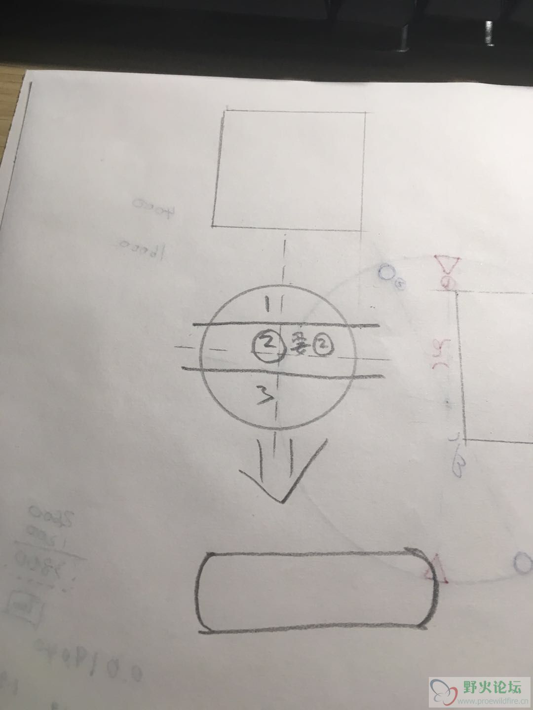

做一个饼状的框架结构,中间是些规律的加固梁,单纯的全剖,半剖都不容易表达,因为横七竖八的太凌乱,只能切出一片来,但不知道能这样切吗?
图片没法上传  就是将圆柱沿着直径 切出一定厚度  两侧都不要了 能吗?
苦修proe
1545
131
2207
发表于 2020-5-4 07:44 | 显示全部楼层
附件图是否是你要的

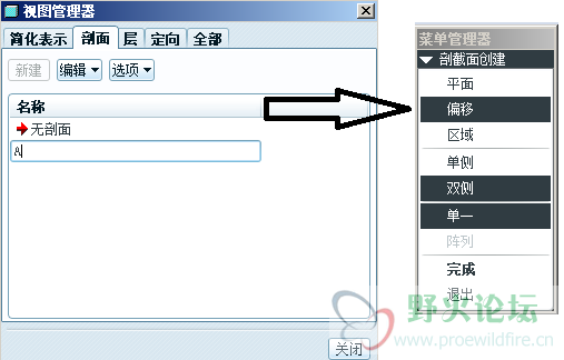

发表于 2020-5-5 08:09 | 显示全部楼层
建立剖面时用偏移就可以了。附件是追踪文件

 楼主| 发表于 2020-5-6 19:52 | 显示全部楼层
ac8f2005650d15ff154c20890300ea0.jpg      你好  是得切成这种  能达到吗? 得完全切出来  不是切一部分  这样的切法能做到吗?

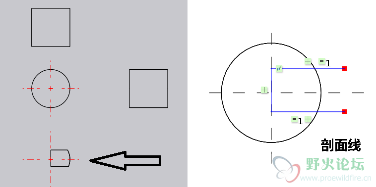

发表于 2020-5-7 07:38 | 显示全部楼层
两线要连续,如下

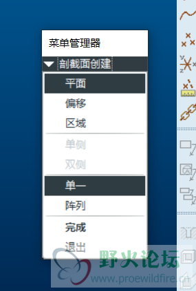

 楼主| 发表于 2020-5-7 19:04 | 显示全部楼层
2475413890 发表于 2020-5-7 07:38
两线要连续,如下
好的 非常感谢   还得麻烦一下 这剖截面这一块的内容比较模糊 在哪里可以系统的学习一下  百度又太简化  如图  好多不清楚   f7c9fcceb2041dfdad44eda91d655a6.png    这几种分别在什么情况下使用?

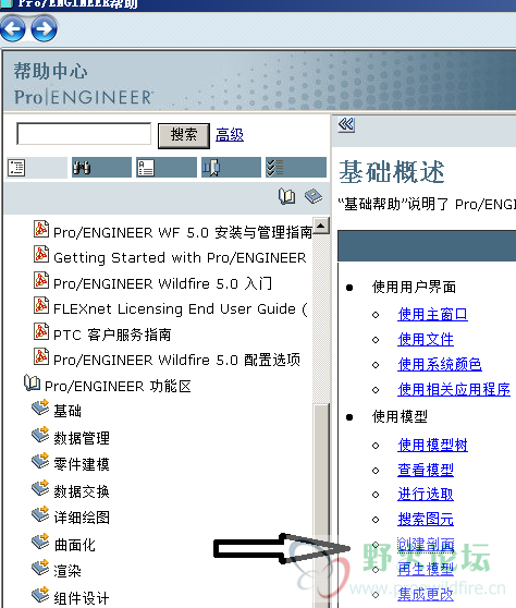

发表于 2020-5-8 08:32 | 显示全部楼层
请参考Pro ENGINEER 帮助中心
115
337
478

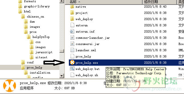

 楼主| 发表于 2020-5-8 19:02 | 显示全部楼层
为啥我的不行  是因为没联网吗?还是盗版的不是注册机的缘故
苦修proe
1545
131
2207
发表于 2020-5-9 07:25 | 显示全部楼层
找一下是否有这个文件夹 ,里面有个文件打开就有了
proeWildfire 5.0\html\proe_help
