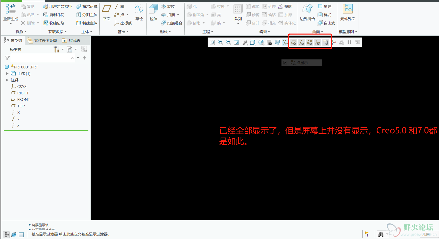

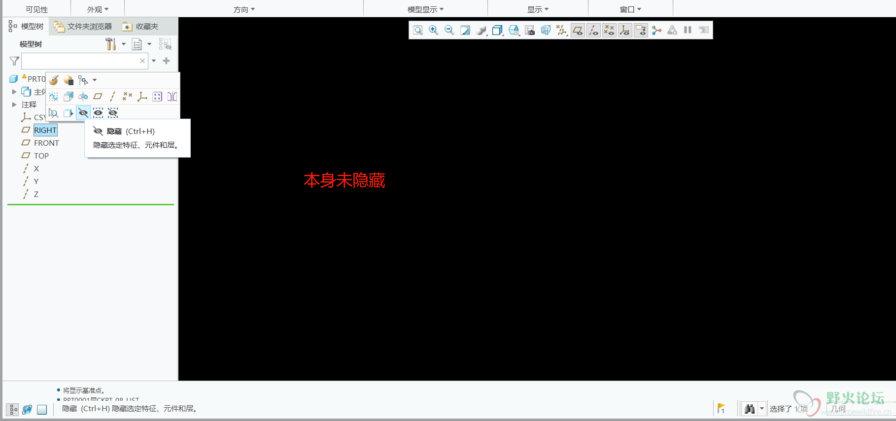

    想请教一下各位大神,显示基准的选项已经点了,但是没有基准面,请问是我的设置有问题吗,Creo 5.0 和 7.0 皆是如此。

发表于 2020-5-1 18:04 | 显示全部楼层
不会是把基准面的颜色和背景一样了吧
 楼主| 发表于 2020-5-1 18:54 | 显示全部楼层
自己找到问题了,配置文件里面有路径错了(加载初始模型的配置文件路径)。
