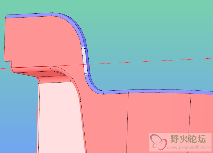

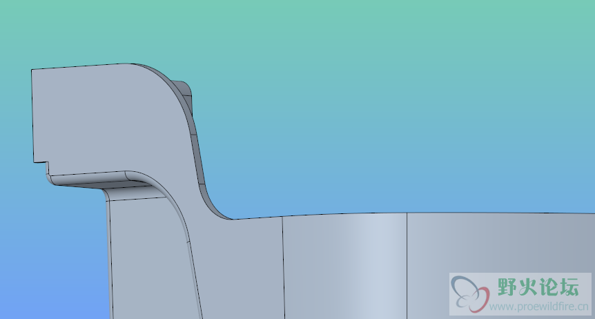

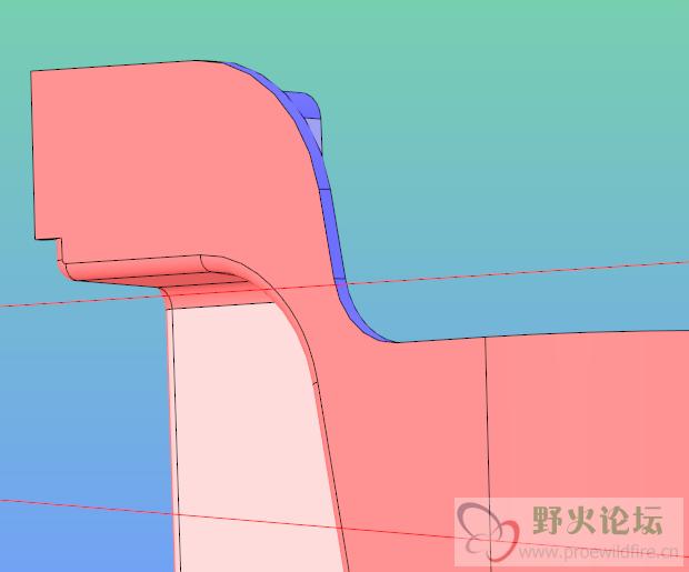

Image 4.png Image 5.png Image 6.png ,同一个产品,我觉得分型面下移产品披风好处理,但是又有人觉得分型面保留在边缘上模具好加工,有这问题吗?

分型面改动会影响产品外观设计,若是防止刮手问题(倒角处理)往下移没问题。若此产品只是内部零件无外观或利边考虑。一般无需改分型面。个人意见

感谢经验分享,现在不涉及到外观问题,这样做披风好处理,并且可以在上边缘处倒R,产品手感会好,可是编程小哥说这样子做模具困难,哎,伤脑阔~
