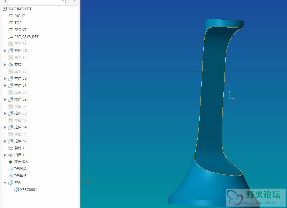

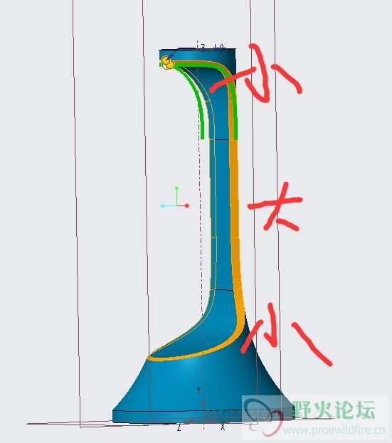

利用倒角切除材料 怎么才能保持切除的部分是一样大的 像我导出的这个 两头小 中间大  有什么办法可以保持大小一致?

发表于 2020-4-29 15:04 | 显示全部楼层
用扫描切

发表于 2020-4-29 16:02 | 显示全部楼层
简单的来说,就是复制面,然后延伸你需要倒角的尺寸,然后用延伸出来的边线,扫描切掉就行了,其实方法有很多种

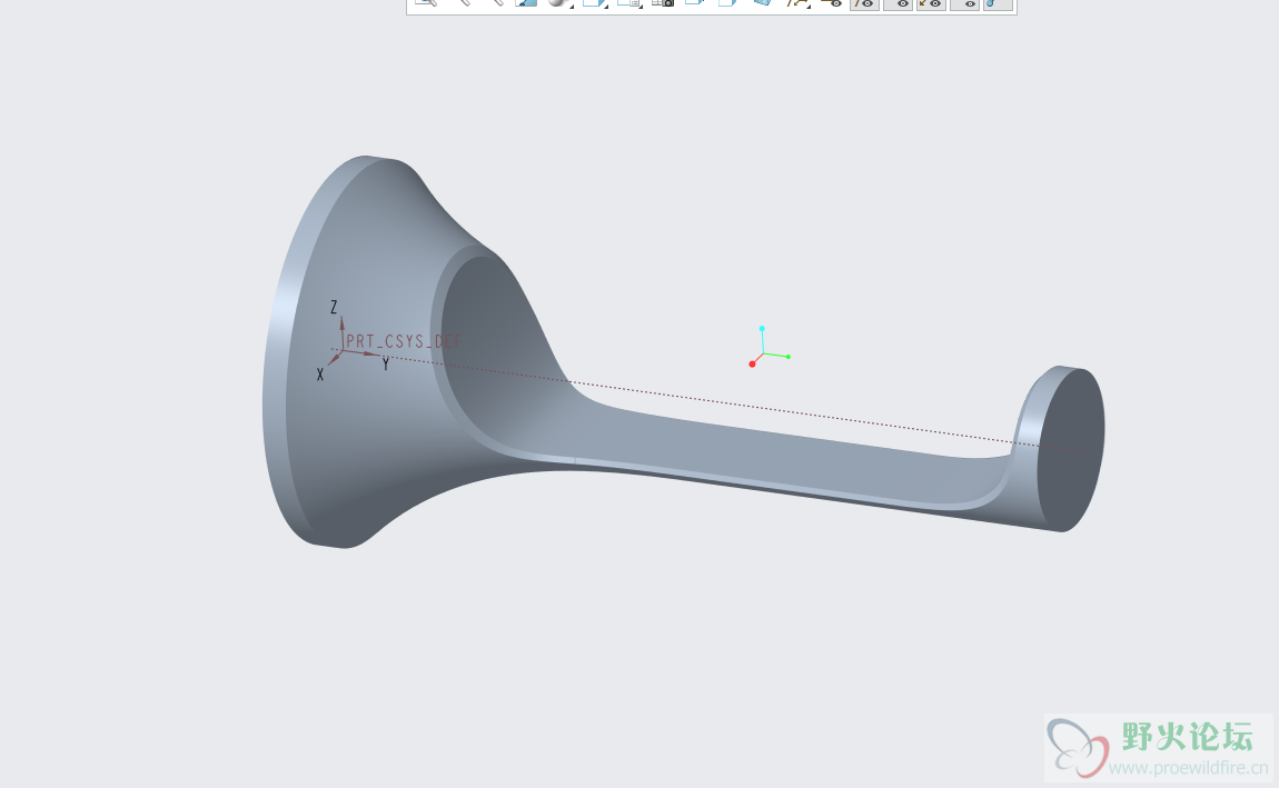

发表于 2020-4-29 16:20 | 显示全部楼层
如图希望能帮到你,利用扫描切除可以做任意形状及大小,
