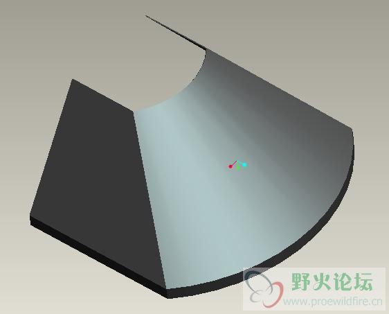

各位要是高手的话帮小弟把这个装饰罩展开下拜托了

发表于 2009-1-3 12:32 | 显示全部楼层
你现在这个模型是展不开的。
你可以分开展,只把中间的弧面展开。
两边的平面就不用展了。
63
81
发表于 2009-1-3 12:50 | 显示全部楼层
我刚才试了一下,弧面的上下两个弧必须是同心圆才能展。不同心展不了。
 楼主| 发表于 2009-1-3 13:29 | 显示全部楼层
谢谢,意思我重新做个是不是,再把那个圆弧以同心圆的位置画是不是?谢谢了
 楼主| 发表于 2009-1-3 13:30 | 显示全部楼层
顺便问下,你帮我弄的那个文件,能否给我份,谢谢了

发表于 2009-1-7 09:51 | 显示全部楼层
楼上说的话大油了,如果是我,你能展开要多少给多少,不是钣金来的,说句不好听的话,我在工作中从来没有展不开的玩意

发表于 2009-1-7 12:20 | 显示全部楼层
我今天刚帮别人展开了一个类似的,下午试试你的
明天回复你
645
906
发表于 2009-1-7 12:22 | 显示全部楼层
分开展,思路是对的
发表于 2009-1-7 12:25 | 显示全部楼层
在边上创建折弯,和边缝;
然后就可以展开了。试试吧
