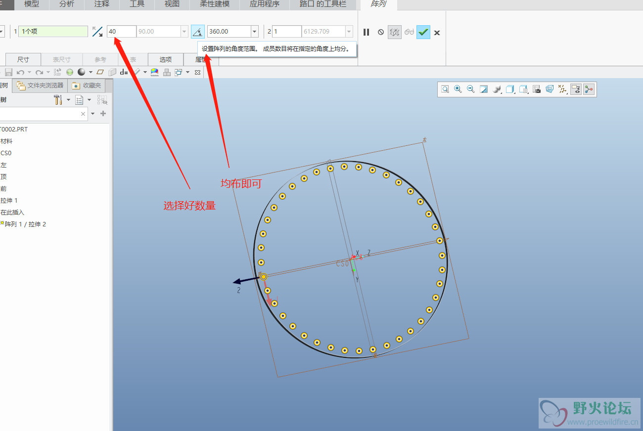

大神们  最近在做摩天轮  大型框架结构   proe5.0做圆周阵列时 不精确 总会差几十毫米 是怎么回事?按说不应该啊? 098e8384ecced2bcccab33ea6c4fbee.jpg    如图  元件一和二 分别同方向 同角度 同轴阵列相同的数目后  按说他俩之间的角度 或者距离 不应该变化啊?
    因为他俩之间有横向拉杆  之间的角度变化  肯定影响精度啊  大神们知道是怎么回事吗?是需要设置精度  还是proe5.0自身的纰漏
另外 这个框架结构很大  直径是65000mm   会不会是因为结构太大 放大了误差    有遇到类似情况的吗?请指教  着急  谢谢 大神们

不会,65米的东西,proe还是做得出来的。建议选择好数量,直接点均布分布,不要去用角度计算

嗯嗯 解决了  是有44根桁架 需要阵列   最后两根间距不一样  因为没法整除  这点需要注意   就是360无法整除44  导致的

确实是,不要用角度去环形阵列,均布比较靠谱

有些时候均布没法达到设计意图  或许你不理解  会有必须用角度的时候
