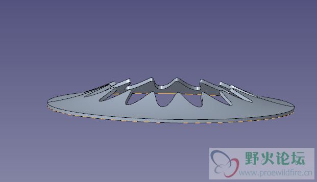

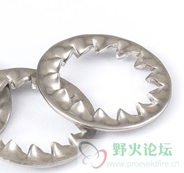

求助大神,怎么用CREO钣金绘制这种锯齿止动垫呢?用到什么命令?有什么便捷的方法或命令能快速的画出来吗?

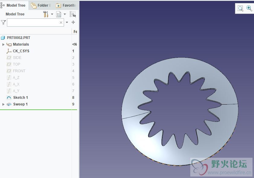

变截面扫描就行。

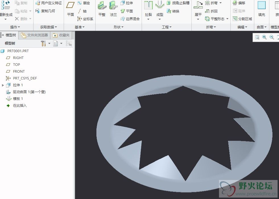

钣金绘制--
拉伸形状------驱动曲面(钣金第一壁)------成型
尺寸随便设定的,仅供参考
