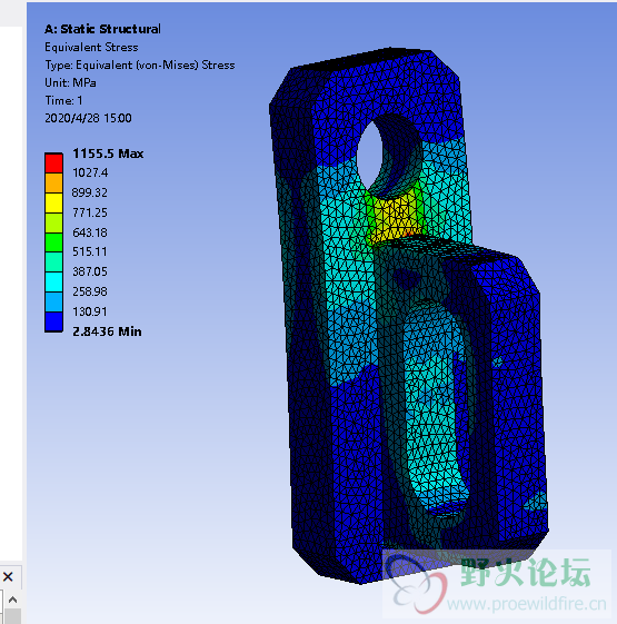

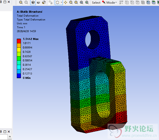

请大佬看一下这个焊接件能满足受力要求吗,材质Q345,圆孔穿螺栓固定。要是能来个详细的操作步奏,那就拜谢了!

发表于 2020-4-28 15:00 | 显示全部楼层
刚开始学ansys的新手,不知道这样对不对。。。
87
113

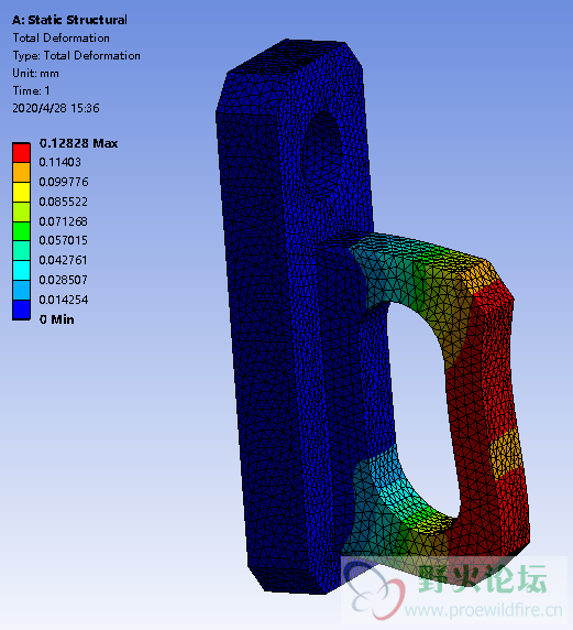

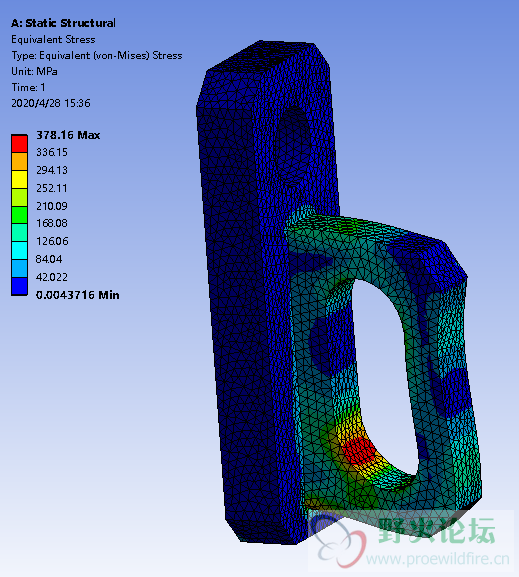

发表于 2020-4-28 15:35 | 显示全部楼层
好像应该这样?圆孔和整个背面全都固定约束。

发表于 2020-4-28 17:20 | 显示全部楼层
焊接强度,不能用实体思维分析吧。建议找相关理论看看
74
737
1362
发表于 2020-4-28 17:28 | 显示全部楼层
焊缝强度需要计算的

 楼主| 发表于 2020-4-29 08:07 | 显示全部楼层
背面不固定的,只有圆孔,你是用装配体,还是有单个零件做的呢?添加焊缝了吗?

87
113
发表于 2020-4-29 09:09 | 显示全部楼层
我的理解是圆孔通过螺栓固定在一个固定件上面的吧?不可能是悬挂吧,背面应该是紧贴着固定件,这样分析的时候是不是背面也应该算是固定死的呢?
用的装配体,两个零件之间共节点,不知道能不能代替焊缝。。。我也是刚开始学。等待高手来指导
