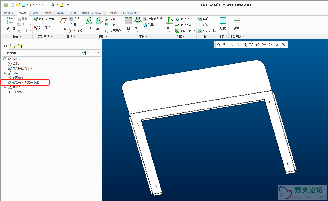

谁帮我看看这个钣金怎么展开啊

你这不是钣金建的模,怎么能展开

这个图比较简单 所有直接导出CAD展开

重新用钣金建模,然后展开,建个模也就几分钟

有3d步骤看一下吗

没有,这个比较简单了,三维感觉反而会麻烦

先处理下这个实体的折弯角部分,然后倒个圆角保证厚度一致,最后就切换成钣金零件就可以展开了。

正解!要展开,得先转换成钣金模型,但转换钣金模型,就要符合钣金的真实特性(料厚务必一致),其次就是折弯止裂槽了,这样转换成功的机率大副增加

这个简单,还好搞一点,换个复杂的还不如直接重新抄图呢!但是像这种简单的直接重新抄也比转换成钣金要快,这么弄基本就没有啥意义

是的,通常像这种,我都是直接CAD展开,2分钟搞定,懒得画3D了
