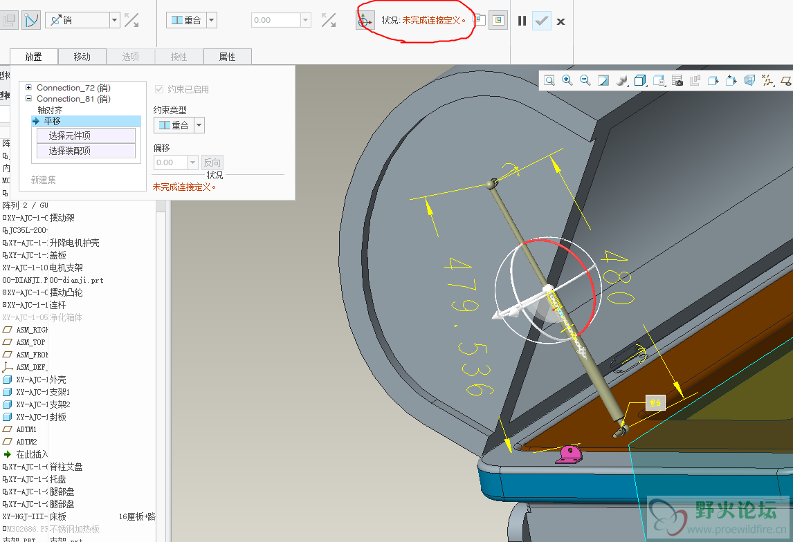

已知气弹簧拉开间距480,安装间距略小于480,怎样做两头儿的销连接。
已知气弹簧拉开间距为480,安装间距略小于480,怎么在两头儿做销连接

气弹簧做成一个组件,使用滑动杆/滑块链接,约束好尺寸,然后装到这个组件里边,对两端的螺柱分别进行两个销钉连接。我一般是这样做的

我也是这样做的,刚才竟然又意外的安装好了,不知道啥原因

一端用销,另一端用圆柱就可以
二端都用销就多一个约束啦
