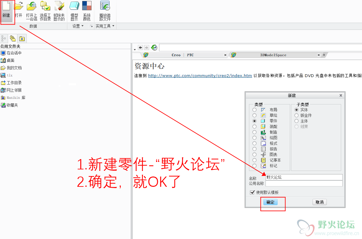

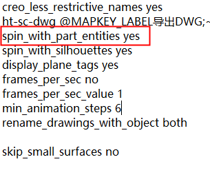

相信熟悉proe或croe的大侠们都有一个很困惑的问题,SW可以实现中文命名,而破衣却迟迟没有,今天我就给大家整一个,供参考学习
第一步,croe安装完成后,右击启动图标-属性-起始位置,就可以看到一个config.pro的文件
第二步,用记事本打开config.pro文件,指定位置插入“creo_less_restrictive_names yes”
第三步,保存,退出

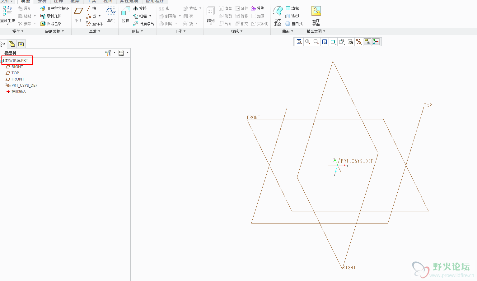

第四步,启动core2.0,新建文件,可以试试输入中文名了哦
第一步
第一步
第二步
第二步
第三步
第三步
第四步
第四步

 楼主| 发表于 2020-4-27 20:23 | 显示全部楼层
我是基于CROE2.0实现的,对于高版本或者proe,应该是可以,但我没试过

发表于 2020-4-27 21:55 | 显示全部楼层
Creo 4.0以后的版本都可以用中文命名

发表于 2020-4-28 11:18 | 显示全部楼层
中文名会导致盗版软件不稳定,崩溃几率会变大,最好不要用中午名,而且导出其它格式如stp是不能用中文的
