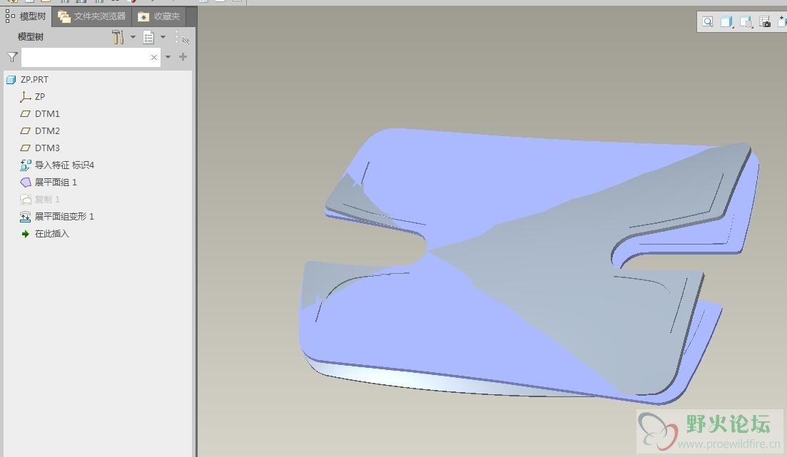

[已解决] 请问各位大佬这个要怎么展平 是软胶材质的

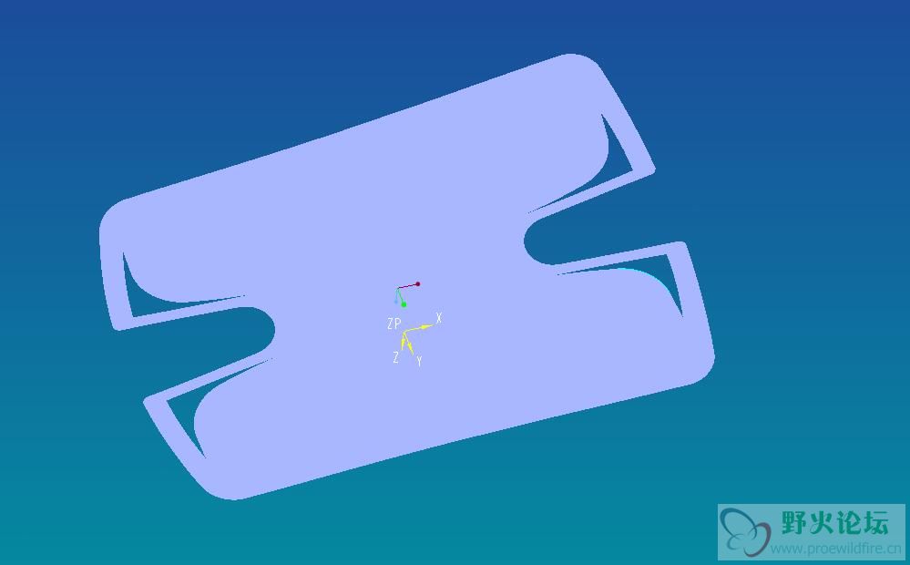

发表于 2020-4-27 10:37 | 显示全部楼层
利用展平面组和展平面组变形

发表于 2020-4-27 11:02 | 显示全部楼层
这个一般做法是,先做曲面,再展平曲面,参考进行设计,设计好后再变形回去做确认。
这样就能得到一个展平的设计,和一个最终的装配效果。

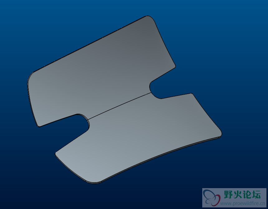

发表于 2020-4-27 11:04 | 显示全部楼层
希望这样的能帮到你

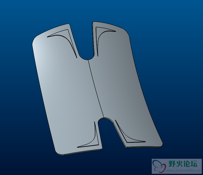

141
发表于 2020-4-27 11:22 | 显示全部楼层
小弟不才只能这样了
