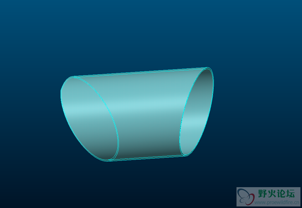

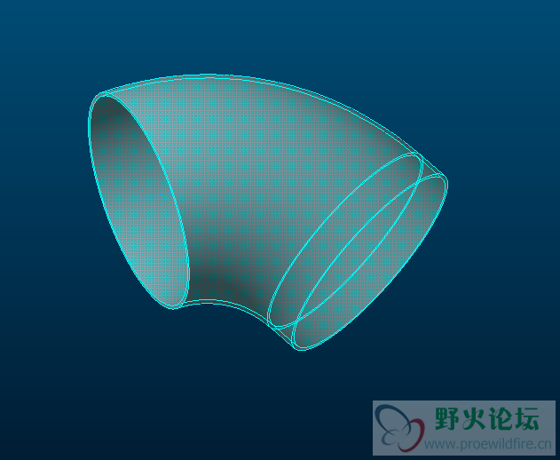

如题:
效果图如下
弯头图
弯头图
弯头图
弯头展平图
弯头展平图
弯头展平图

发表于 2020-4-27 12:07 | 显示全部楼层
切开0.1缝隙即可展平

发表于 2020-5-5 21:03 | 显示全部楼层
这个零件展开不了,但是可以强行展开,但是可能不对的。

 楼主| 发表于 2021-4-6 08:59 | 显示全部楼层
谢谢老哥,这个我也展开了,不过我是需要上面一种

发表于 2021-4-11 19:42 | 显示全部楼层
为啥不能展开,一定要展开,一定为啥金林钣金软件没这个展开?按道理这么常用模型不能展开不符合道理。

发表于 2021-4-12 14:00 | 显示全部楼层
金林钣金有弯头的展开 钣金行业有这个常规的弯头 虾米腰知道吧 明白意思了 不是薄板的东西都叫钣金 比如铸铁弯头是不是钣金
