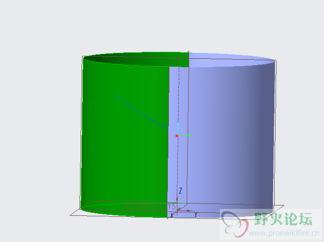

普通拉伸出来的一个面会自动分成二个面,在造型画线在曲面上,线没办法从一个面连到另外一面上,有高手帮忙看下怎么处理吗
最佳答案
查看完整内容
这个属于草绘技巧,通过草绘里面的线条的打断控制生成曲面的是怎么分割。

一般是拉伸的时候,留一个不必要的豁口,封闭的话,是没办法的。

2个方法:
1.使用复制黏贴功能,复合出一条新的曲线,查一下“复合曲线”就知道怎么操作了
2.曲面不做成圆环封闭的面,一般creo默认是球面柱面作为两个半面的,你只要不做成一个柱面就可以

这种无解,除非你不这样画图,你除非用边界混合化成的面或者用扫描化成的面才会是一个面,只能帮到你这里了剩下考你自己了

5楼正解,还有一种方法可以在造型里做,用下落曲线和基准曲线

草绘的时候只在你想要得到的面的线处打断
