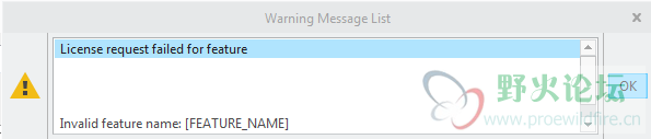

[求助] creo安装完成打开后提示 License request failed for feature
发表于 2020-4-26 23:59 | 显示全部楼层 |阅读模式
creo6.0安装好后如图出错,求大神帮忙,感谢。

发表于 2020-4-27 06:35 | 显示全部楼层
安装步骤有错误
501
687
发表于 2020-4-27 08:16 | 显示全部楼层
你这个是破解lic有问题,注意破解方式即可

发表于 2020-4-27 08:24 | 显示全部楼层
旧版本没删干净也会

发表于 2020-4-27 10:11 | 显示全部楼层
计算机名称里边没有中文汉字吧?
 楼主| 发表于 2020-4-27 18:40 | 显示全部楼层
910202dong 发表于 2020-4-27 10:11
计算机名称里边没有中文汉字吧?
没有,d:/PTC/license  这个路径
101
143
发表于 2020-4-28 07:45 | 显示全部楼层
我的意思是计算机名称,桌面,计算机,属性那个里边,我之前碰到过一次,那个地方有中文名称好像也是提示的这样
