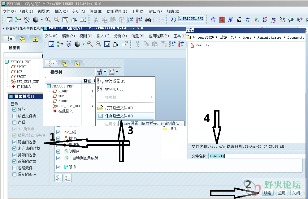

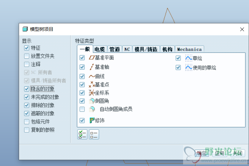

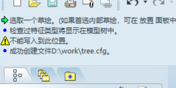

每次打开proe 总得重新设置一遍 才能显示出特征 隐含  有什么办法永久设置吗? b985049cc7ca0bfd678807f358272b6.png   请大神们 不吝赐教

这个没有永久设置的操作,而且我认为没有必要,有时候你也是需要显示的

配置模型树tree.cfg 在config.pro配置中增加例如以下路径
mdl_tree_cfg_file C:\Users\Administrator\Documents\tree.cfg
mdl_tree_cfg_file C:%users\Administrator\Doc ...
你图片上的插件貌似不错可以共享下不,你回答的我也同意所以就没在回复

发表于 2020-4-27 09:12 | 显示全部楼层
不是插件,是快捷键仅仅改了图标
