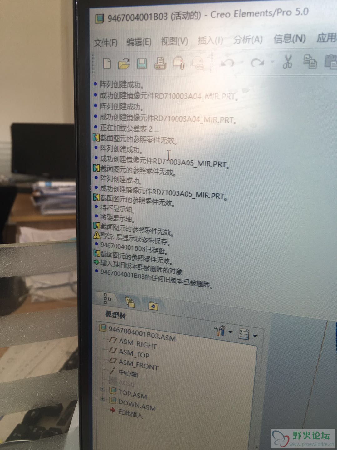

大神们 如图 bc5b6b2f713c44b4c712f252d481292.jpg   但模型树中 三维图中并未出现任何错误  只是好奇 报警时哪里出问题了 有点儿强迫症  请赐教

截面草图参照可能变动了,进入草图编辑界面,重新设置参照即可,更多问题可以点击链接:https://wx.zsxq.com/dweb2/index/group/824528482142

这是参照问题改下参照或者选择共用参照即可

好的  多谢指教 是进入原始的草图界面 还是镜像后的草图界面

嗯嗯  共用参照在哪里选择?

你打开对应的草图就能看到了,哪个截面图元参照失效就对应打开哪个图元的草图,重新选择参照,然后确定就行了

模型树中并没有报错 什么问题也没有  就是消息栏有报警
