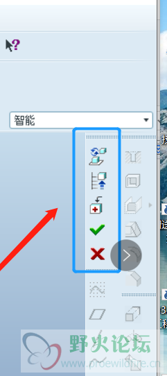

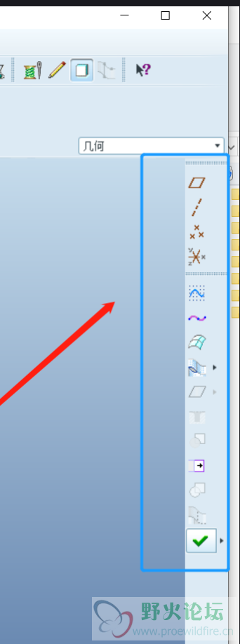

大神们  看别人的图纸  有个特征标识 就点开编辑定义来查看  结果出现如图所示界面 第一次遇到  有懂的大神吗?请赐教 0376d52ea56890b0adb701ed26cf1d9.png 6bc8a86b3a5fdc472b1c4bece139812.png

除了基准外,补面要用到的命令,相当于草绘,做曲面(延伸),最终目的是补补烂面。

右边是IDD补面模式,就是别人提供给你的可能是stp,stl ,没有作图步骤,只有成品,只能修补图层

这是诊疗界面,用来修复外来图的破烂面

嗯嗯  多谢指教   这个界面是从哪里调出来的?

嗯嗯  非常感谢  想使用这个功能的话 从哪里调出这个命令?

嗯嗯   多谢指教  这个命令在哪里放着

保存副本 ,STP,或IGS

这是进入修补环境界面时自动挂在右边的。
