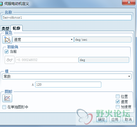

在伺服电机选项卡中,定义转速A的值是120(这个120的意思是每秒旋转120度?这个不太懂),如何改变分析定义选项卡中的数值或者控制该四杆机构旋转一圈时间正好是三秒? 微信图片_20200426200732.png

首先设置伺服电动机,选择一个连接(运动副),然后规范是速度(意思是定义这个运动副的速度),单位是一秒转多少度;初始角就用当前的位置,速度变化方式就用常数(就是速度为不变值);
要想一圈三秒,这地方A的大小要设置为120,就是一秒转120度;然后确定
完成伺服电动机定义
然后在定义分析,类型选择速度,
终止时间填3,然后运行就行了,就可以看到3秒一圈的

谢谢你的回复,我是这样填写的,但是这个机构转一圈明显不是三秒,还是说这样子填写数值就是代表实际的三秒钟。

你是说在机构中点运行的时候,实际运行的时间不足三秒吗?
