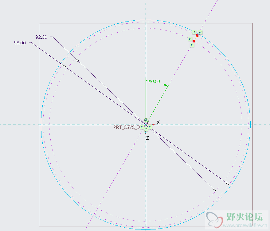

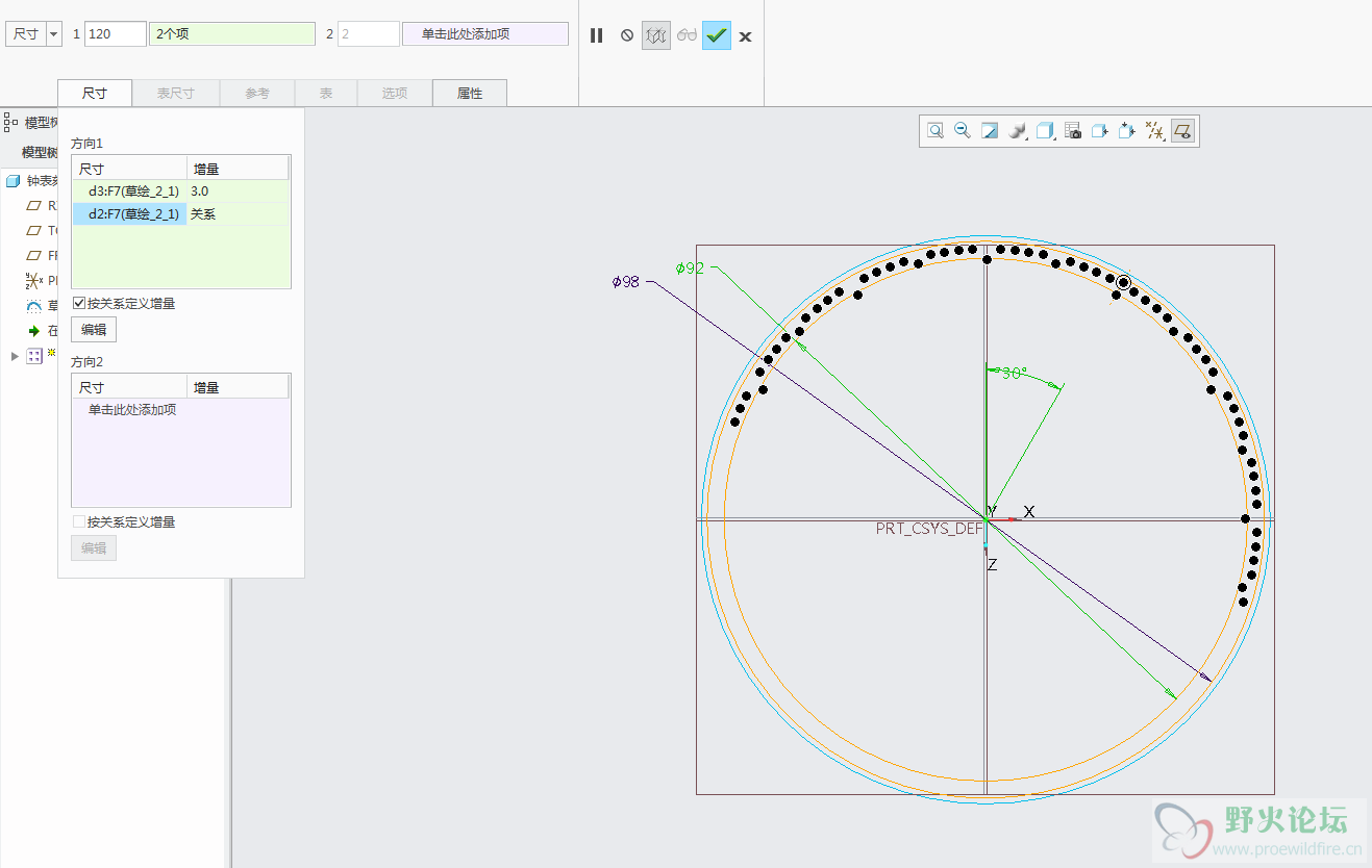

不知道是什么原因造成的

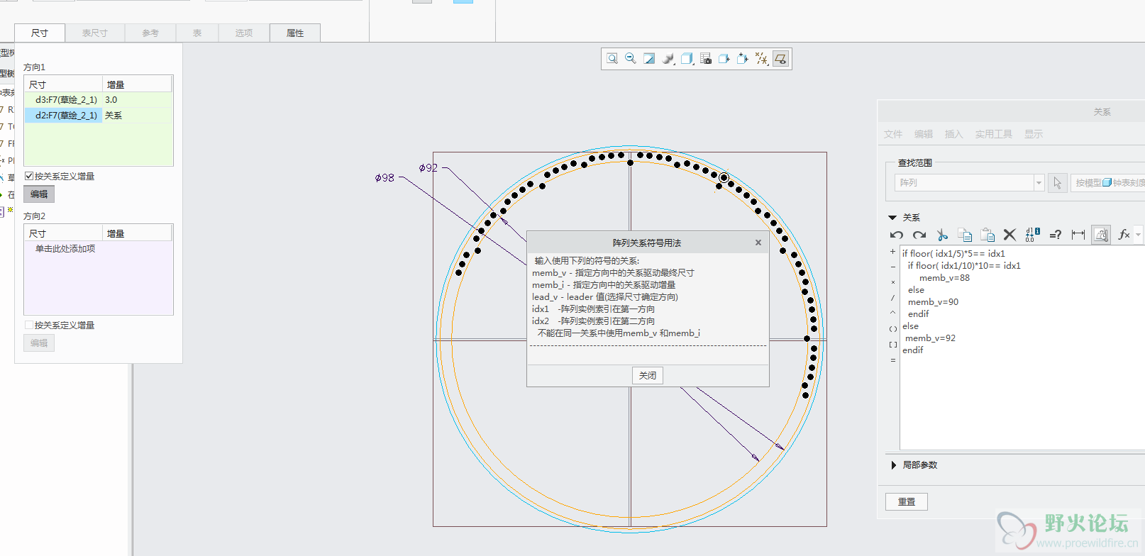

关系式都有问题,你出现了两个如果

跟关系式无关,即使没有关系式,就单角度阵列也只有180度

肯定有关系,你关系的是360增量是30并且保证120个你算下和核算下肯定有问题的

关系式控制的是刻度的长短变化,而3度的增量才是控制的角度变化

应该是草绘的问题,中心线的角度,中心线夹角转过180度,角度会重算(两条中心线夹角永远不会高于180度),所以做单边构造线才行,关系式是对的
