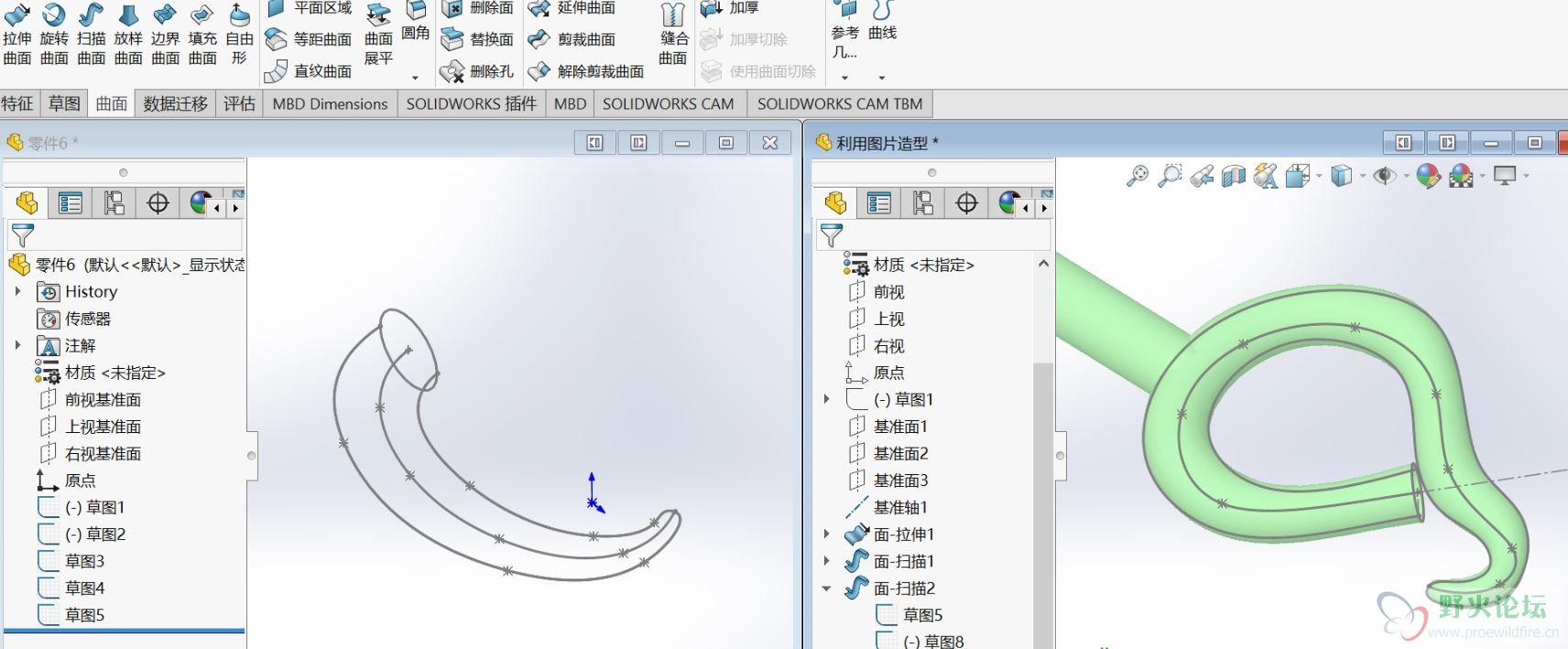

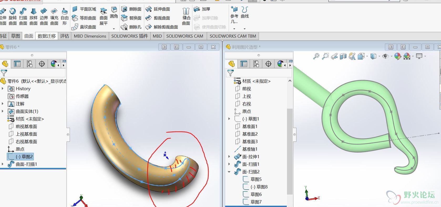

扫描出来不按两条引导线走,不知道什么原因。

这东西不是用扫描画的,应该用曲面模块,先把外形的特征曲线作出来,生成曲面外形,然后加厚得到。sw跟proe应该都用这个思路弄这东西。
