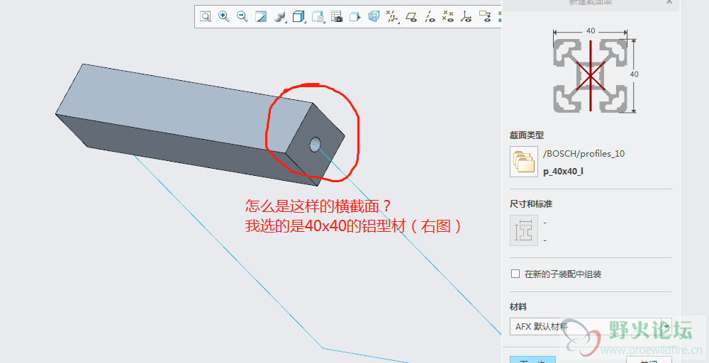

creo6.0使用AFX框架创建铝型底座,截面选择40*40的依附在骨架线上,为什么会显示成这样的,求帮忙!!!

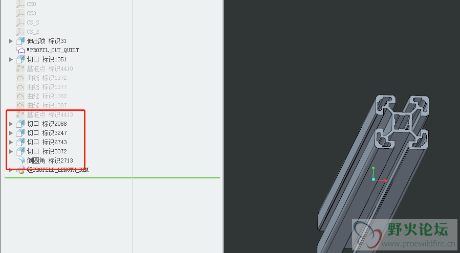

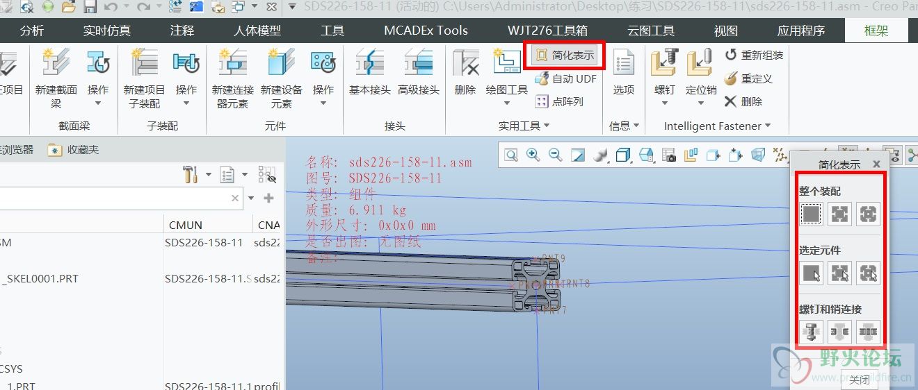

AFX默认简化表示,可以调整出来

qq448425368 发表于 2020-4-26 16:17
AFX默认简化表示,可以调整出来
怎么设置?

afx里面有简化表示命令,选择显示模式就可以了

谢谢,已解决。
