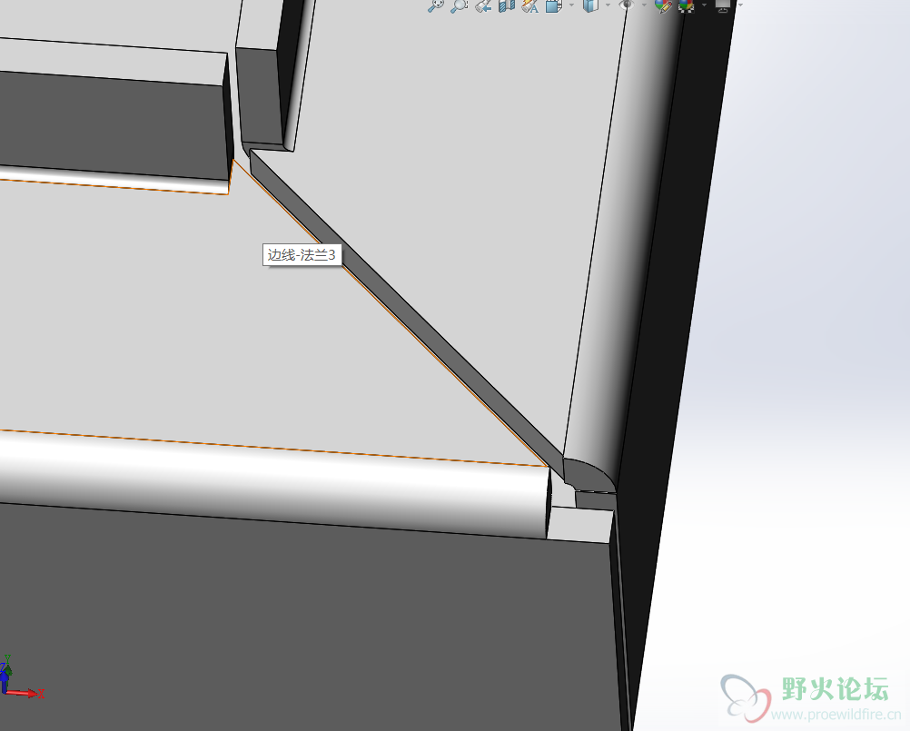

对于个地方,法兰怎么做,直接用法兰+shift选不中两个边,创建不了
  公司也不让用平整
  我制作的方法是分割区域+扯裂
  除了这个方法 还有没有别的,最好是只用法兰

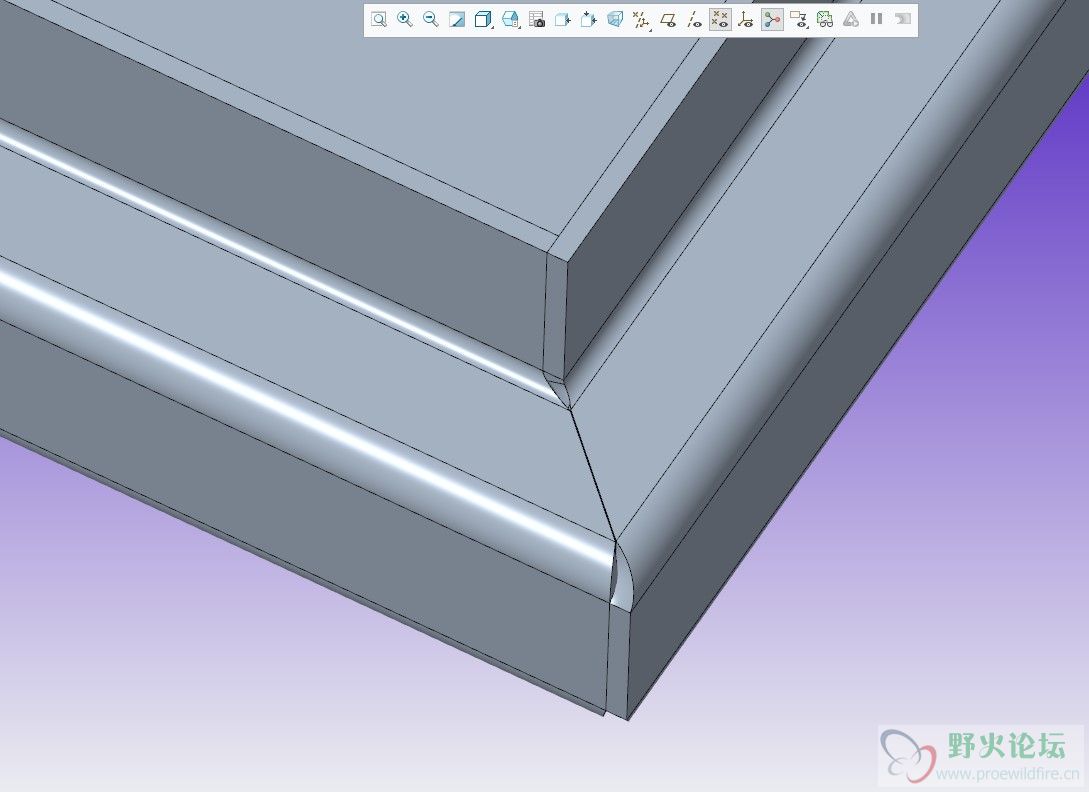

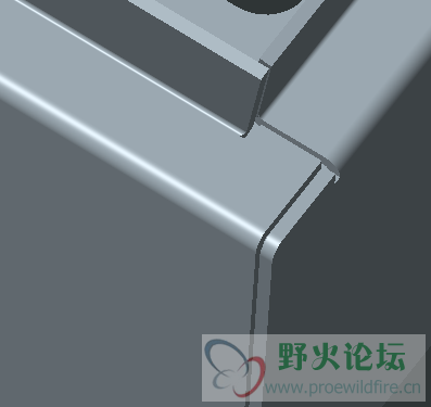

发表于 2020-4-26 11:59 | 显示全部楼层
能不能用实体画好后转钣金? 你这个钣金看起来很奇怪,而且很散乱。
647
793
发表于 2020-4-26 12:01 | 显示全部楼层
用实体转钣金后, 边和边及三角区域可以完全对齐, 方便后期加工: 而且省了很多不必要的麻烦。

发表于 2020-4-26 12:10 | 显示全部楼层
个人感觉,这样处理这个对接缝会好一点,45°拼缝并不好加工,图纸也不好做。不过想不通你们为什么不让为平整命令

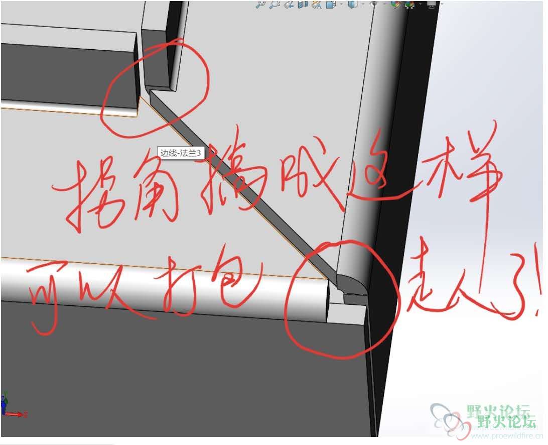

发表于 2020-4-26 13:21 | 显示全部楼层
这画的也太不科学了吧外行人士观点
 楼主| 发表于 2020-4-26 13:26 | 显示全部楼层
liulin_ch 发表于 2020-4-26 13:21
这画的也太不科学了吧外行人士观点
公司不让用,没办法

 楼主| 发表于 2020-4-26 13:27 | 显示全部楼层
910202dong 发表于 2020-4-26 12:10
个人感觉,这样处理这个对接缝会好一点,45°拼缝并不好加工,图纸也不好做。不过想不通你们为什么不让为平 ...
公司后期是为了更好的参数化,所有让用法兰,不使用平整
